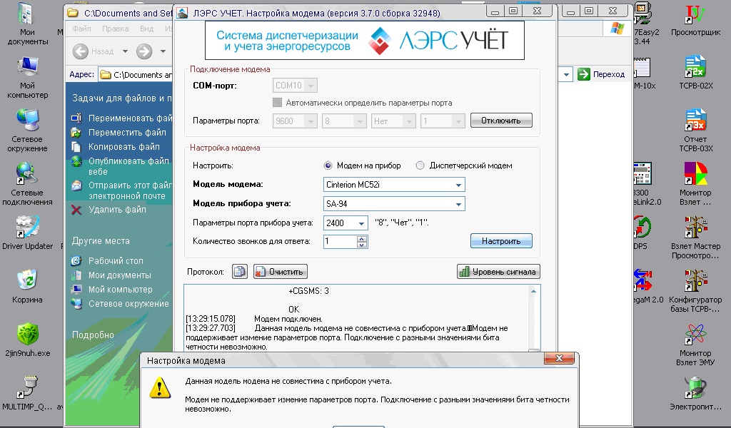

Данная модель модема не совместима с прибором учета?
Что означает?
Модем Cinterion MC52i не может работать с форматом передачи данных, в котором используется бит четности, требуемый теплосчетчику SA-94.
а какой модем можно с SA-94 использовать, не подскажете?
Из списка утилиты настройки модемов:
  • AnCom RM/D
  • Cinterion TC65i
  • iRZ Q24PL001
  • iRZ SIM300s
  • Sierra Wireless (любая модель)
  • Siemens TC35i
  • Siemens TC65
  • SprutNet
  • SprutNet Pro
  • TELEOFIS RX100
  • TELEOFIS RX102
  • TELEOFIS RX108
  • TELEOFIS RX600
  • TELEOFIS RX608
  • TELEOFIS WRX700
  • TELEOFIS WRX708
  • ОВЕН ПМ01
