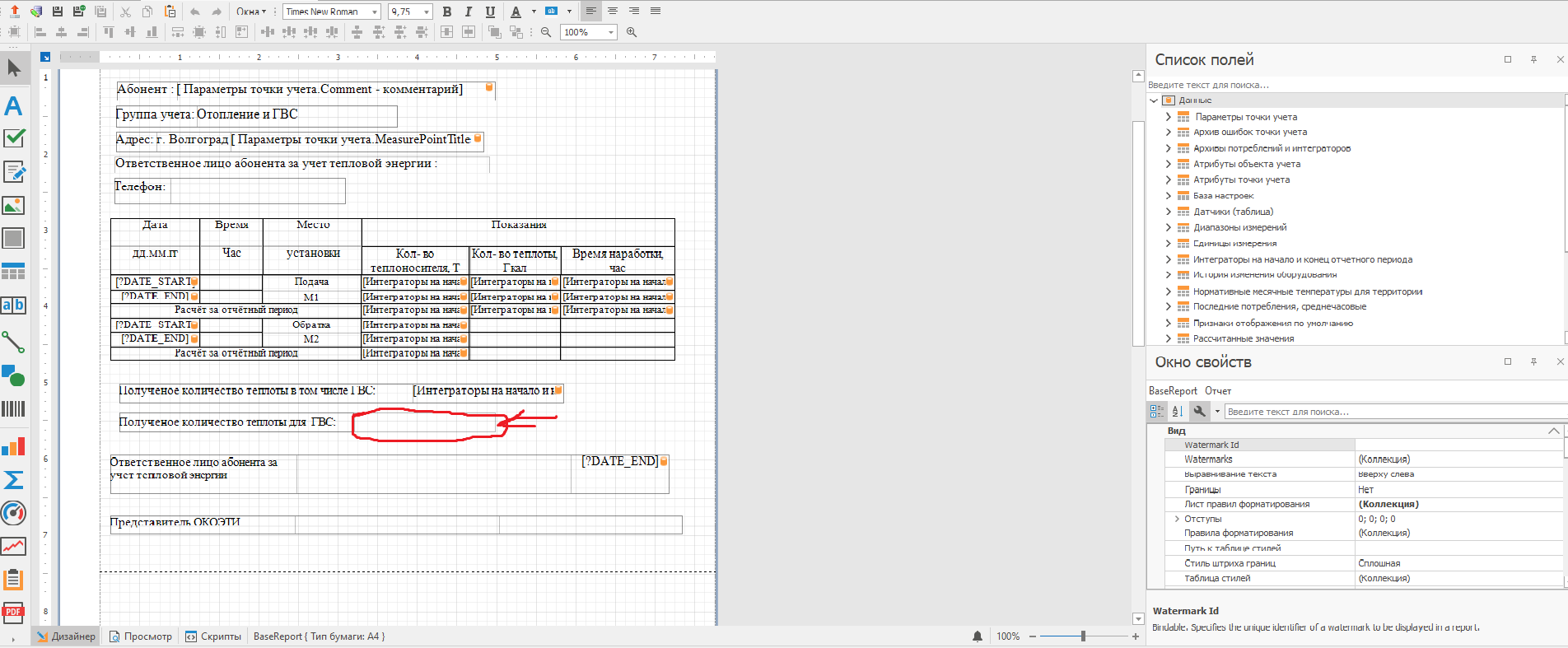

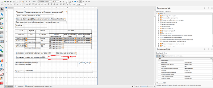

День добрый ! Подскажите пример или тыкнете палцем где в руководстве посмотреть сам не понял как в отчетной форме по точке добавить данные интеграторов Q из другой точки учета.
В отчете ведомости параметров по точке учета невозможно вывести данные нескольких точек. в отчете ведомости параметров по объекту учета вы можете вывести данные нескольких точек, находящихся в одном объекте, сформировав его по объекту учета, в котором, на сколько я понимаю, находятся обе точки (отопление и гвс).
