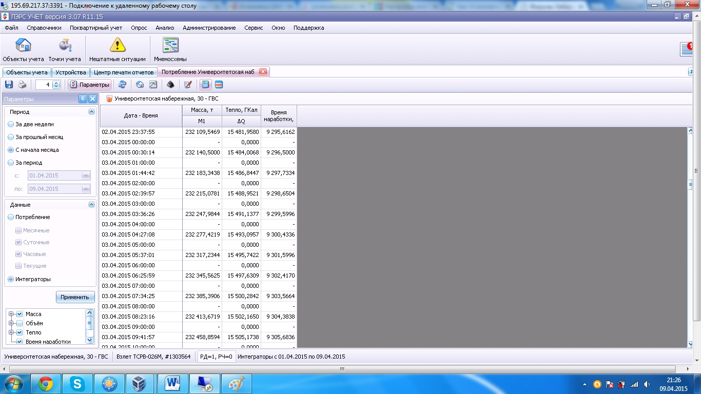

После обновления до версии R11.15 данные из интеграторов по ГВС подменяют данные в потреблении.
Опрос приборов происходит один раз в час.
Пример данных.Обновление было 3 апреля.
Вот интеграторы
Если запустить ручной опрос и снять галочку " только недостающие данные", то все встает на свои места, но далее при автоопросе происходит тоже самое.
На картинке видно, что я переопросил точку в 15-00, но потом все опять повторилось.
Настройку точки и журналы прилагаю.
Считываемый из архивов интегратор dQ отличается от текущего значения dQ. Это видно по скриншоту таблицы с интеграторами.

Данные не совпадают из-за того, что в скриншот с интеграторами не вошла запись на конец суток.
Исправляю ошибку и прикладываю совпадающие интервалы:
Потребление :
Интеграторы :
Также настройка устройства:
Настройка расчета:
Скажите, зачем вы привязали ячейку Мгв? В ней хранится не масса, которая прошла через вторую трубу, а масса, отобранная на ГВС из системы отопления.
В вашем случае прибор, насколько я понял, используется не с совсем стандартной схемой, и этот параметр у вас всегда имеет значение 0.
Именно из-за этого система определяет, что у вас происходит сброс счётчиков нарастающим итогом и записывает интерполированные по текущим интеграторы в качестве потребления.
Удалите привязку ячейки Мгв из точки учёта ГВС. После этого данные будут нормальными.
