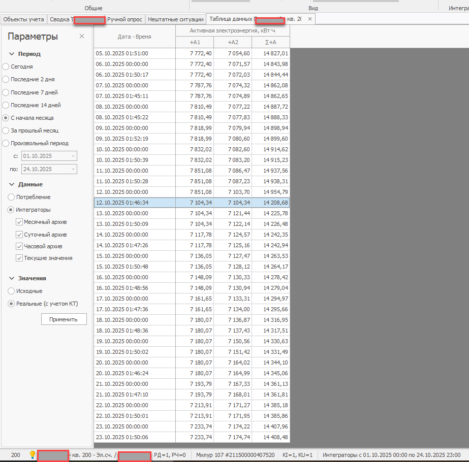

Проверил диагностику на известных фактах сброса:

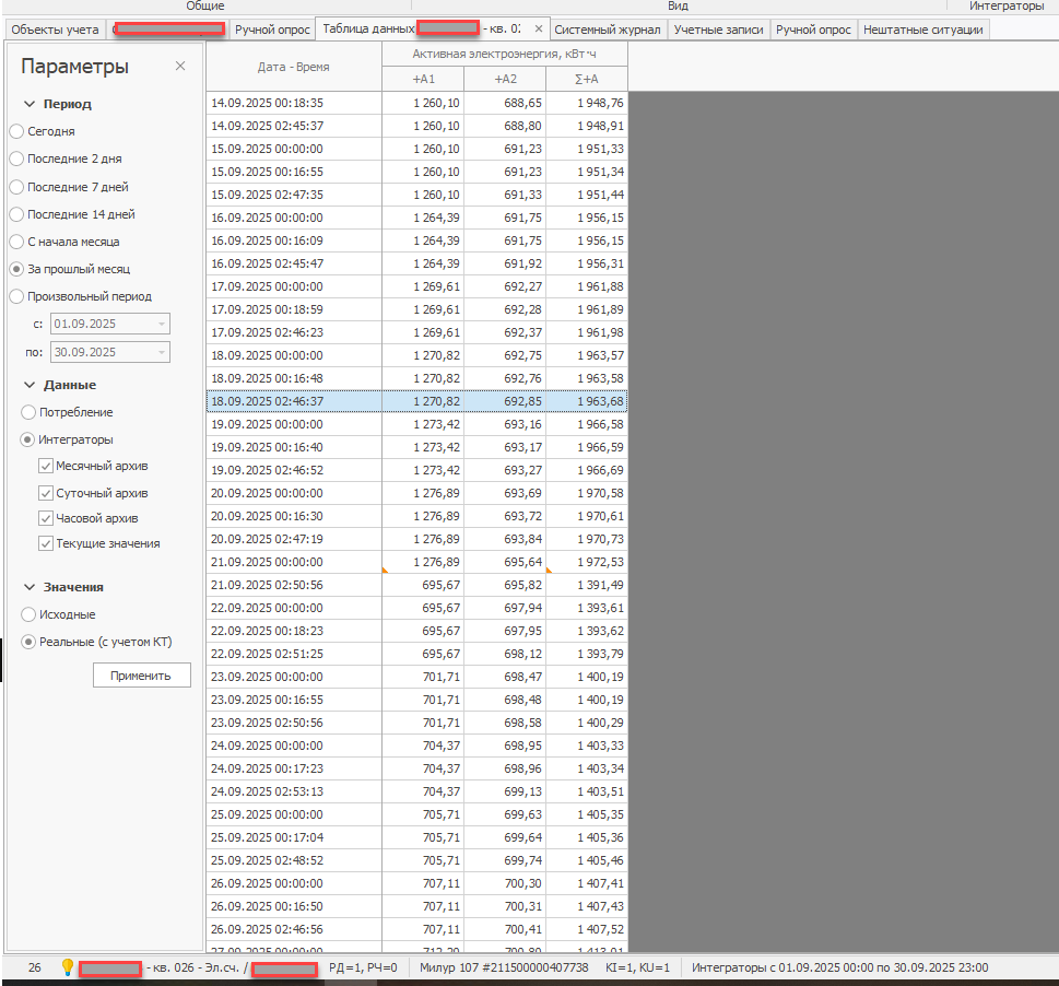

Кв. 26 - 22.09.25

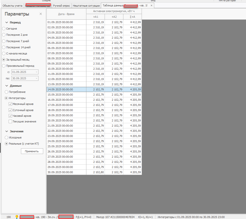

Кв. 190 - 14.09.25
Кв. 200 - 13.10.25

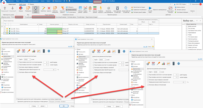

Настройка
сброс кв 26
кв. 190
кв. 200

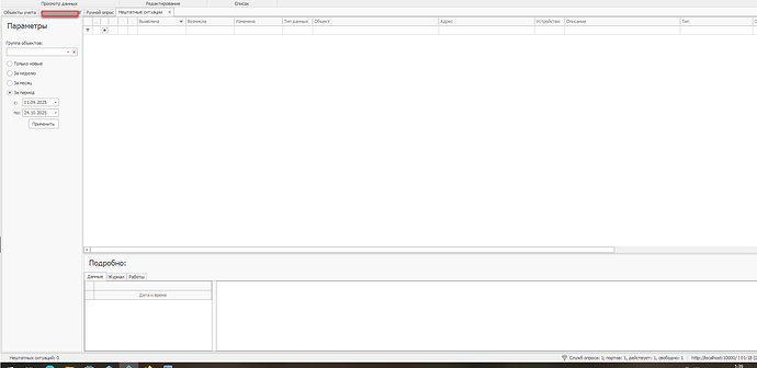

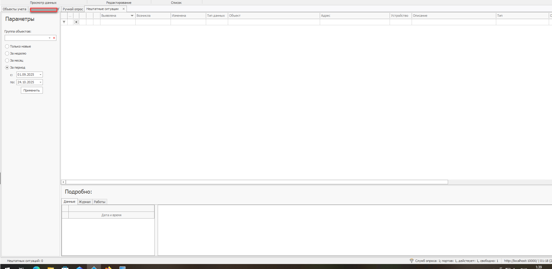

Диагностику настроил сегодня, после чего перезапустил её с 01.09. Подождал полдня — нештатные ситуации (НС) не появились.
Перечитал данные за период с запасом 1–2 недели вокруг даты сброса — НС не обнаружены.
В итоге диагностических нештатных ситуаций зафиксировано не было.

Пожалуйста, экспортируйте все данные по одной из точек учета, рассмотренных вами, за период, включающий метки времени наблюдаемого сброса.
Экспортировал все 3 точки, описанные выше
Data_2025-10-24_1647.zip (598,7 КБ)

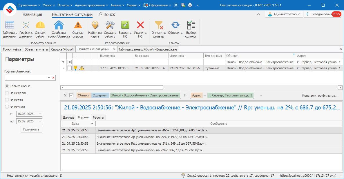

Kvashnin:
сброс кв 26
Не удалось воспроизвести ситуацию в текущей версии 3.63.1:
НС была успешно зарегистрирована.
Пожалуйста, обновитесь до текущей версии и проверьте воспроизведение ситуации в ней. Если у вас она воспроизвдется в текущей версии, пожалуйста, приложите резервную копию вашей БД.
