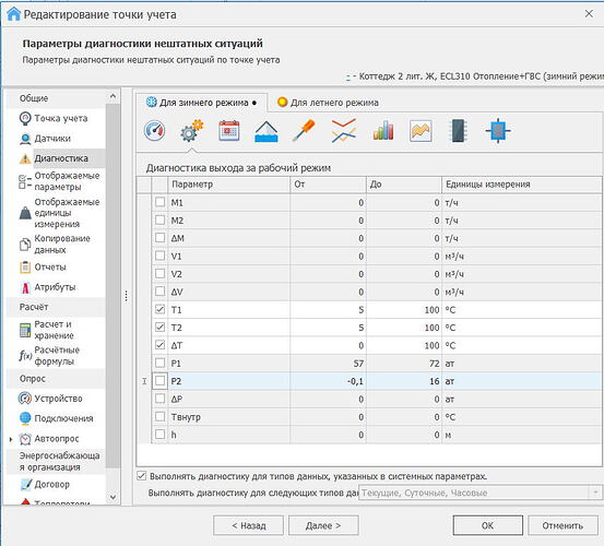

Добрый день,1. Нештатная ситуация выхода за диапазон давления (например) для Зимнего периода возникает только если поставить галочки в Летнем периоде, при этом диапазон берется из Зимнего. 2. Не возникает пользовательской НС для рассчитанных данных.

Пожалуйста, покажите скриншот вкладки Режимы работы объекта учета, в котором находится рассматриваемая точка.
На скриншоте указан Зимний режим
При диагностике НС определяется период действия режима работы по истории режимов из объекта учета. То есть определяется в какой период времени действовал режим работы и именно настройки этого режима применяются при диагностике НС. Предполагаю, что на момент выявления НС у вас действовал Летний режим и именно поэтому его настройки были задействованы при диагностике рассматриваемой НС.
Пожалуйста, приложите запрошенный скриншот режимов работы объекта учета рассматриваемой точки.
Я же написал (и в скриншотах видно) , что диапазон берется из Зимнего режима, а активируется НС "галочками из Летнего (для Р1)
На ваших скриншотах видно только текущий режим работы и он действительно зимний. Какой именно режим работы был на дату возникновения НС (колонка “Возникла” в списке НС) из ваших скриншотов сказать невозможно. Именно поэтому я в очередной раз запрашиваю у вас режимы работы объекта учета рассматриваемой точки.
Нам не удалось воспроизвести ситуацию. Мы настроили режимы работы в тестовом объекте и параметры диагностики в тестовой точке внутри этого объекта согласно присланным вами скриншотам. Затем при помощи ручного ввода ввели на 01:00 06.10.2023 значение, которое выходит за диапазон зимнего режима. НС не создалась.
Попробуйте в рассматриваемой точке снять все галочки с параметров диагностики выхода за рабочий режим для летнего и зимнего режимов, сохранить изменения, затем снова включить их, удалить существующие НС, отображенные на вашем скриншоте, присланном ранее, и запустить ручной опрос часовых данных с 05.10.2023 с отключенной галочкой “Только недостающие данные”. Сообщите создадутся ли НС после этого.
