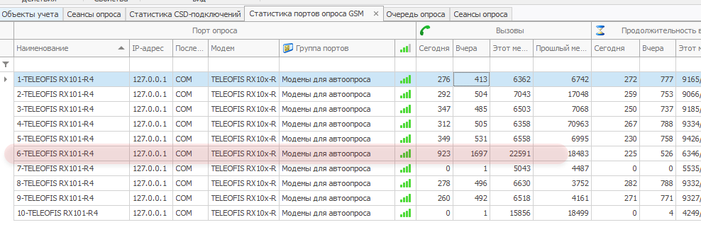

В системе наблюдается неравномерное использование модемов.

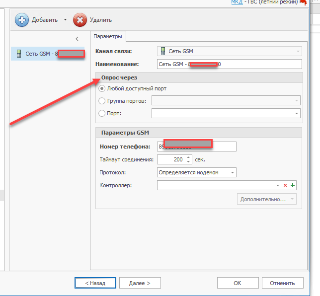

Для анализа причины этого не хватает данных о настройках портов, используемых в CSD-подключениях. Речь идет о настройке “Опрос через”.
Предложение:
Добавить на вкладки «Очередь задач» и «Статистика CSD-подключений» отображение информации о настройках портов.
Как вы собираетесь анализировать неравномерность с помощью колонки? Может нужна какая-то сводка в отчёте о состоянии системы, или в статистике портов опроса CSD? Какая-нибудь круговая диаграмма, или таблица с каждым портом (группой портов) и количеством назначенных заданий. Возможно, с фильтрацией по группам объектов.
Под анализом, в этой теме, я понимаю проверку, не настроен ли конкретный порт в настройках подключения. Это бы просто объясняло аномалию загрузки портов. При многолетней эксплуатации эти настройки могут «расползтись», и важно видеть, как настроены подключения в точках.
Также, не помешала бы групповая операция для настройки параметра «Опрос через». Кажется, я уже об этом писал, но сейчас пришлось быстро написать скрипт для управления этим параметром. Если такой темы нет и этого нет в планах. То сообщите, напишу
