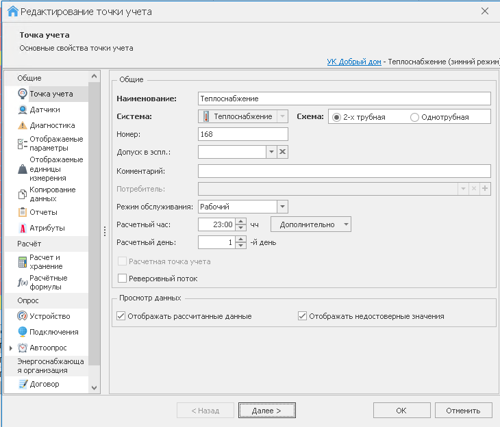

Предложение: Добавить информацию о разборе воды из системы теплоснабжения непосредственно в описание точки учета теплоснабжения, на первую закладку “Точка учета”
Реализовать это в виде опции, при активации которой становится доступным список точек учета текущего объекта (или секции, если таковые имеются). В этом списке необходимо выбрать хотя бы одну точку учета, измеряющую расход воды на разбор. Важно, чтобы в списке не отображалась сама точка учета теплоснабжения, в которой производится настройка.

Такие настройки делаются именно в секции. Она группирует точки, и в теории в ней можно добавить признак разбора из системы теплоснабжения. В параметрах самой точки добавлять частичное редактирование секции смысла не вижу. В списках, конечно, может быть смысл отобразить наличие разбора, но зачем настраивать в самой точке?
