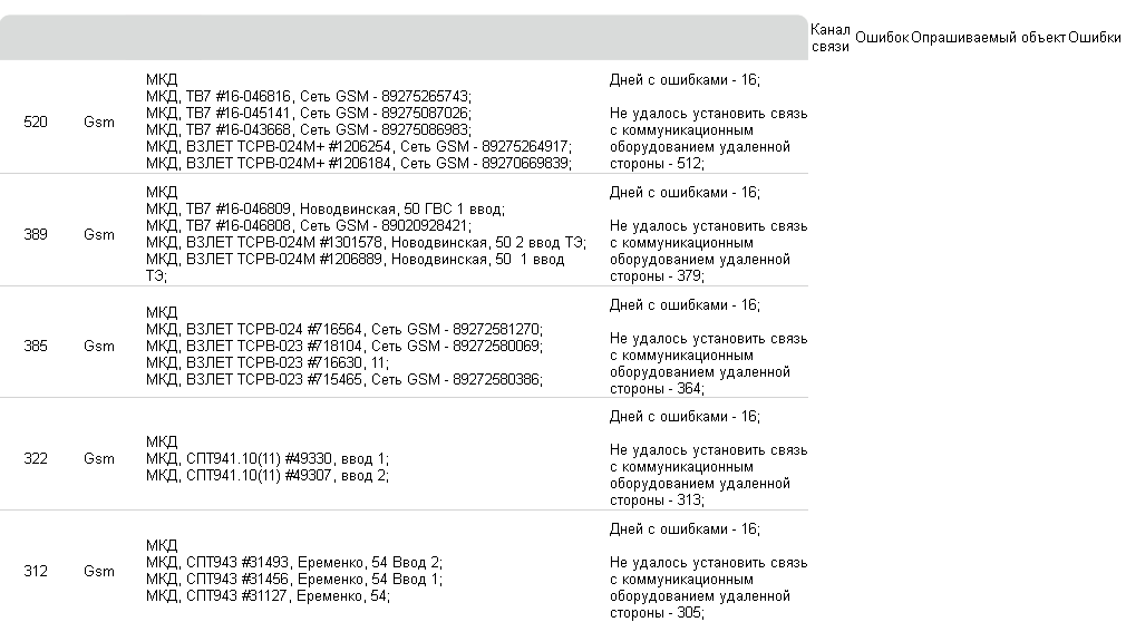

Таблица “Ошибки опроса объектов учета за период…” показывает общее количество ошибок по объекту и наиболее частую ошибку. Эта таблица дает конкретную и понятную информацию только при наличии одного прибора на объекте. Если на объекте два и более приборов учета, то информация в этой таблице почти бесполезна и лишь указывает на наличие ошибок.
Вот пример:
Причем на объекте с 322 ошибками проблемы возникают только с одним прибором учета, а второй опрашивается исправно.

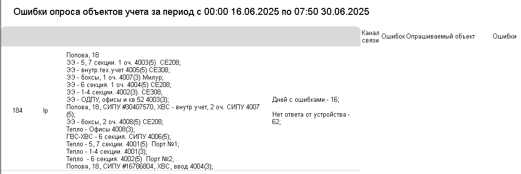

При поквартирном учете эта таблица превращается в набор знакомых слов и значений, не несущих никакой информации:

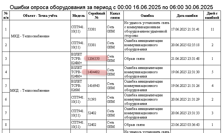

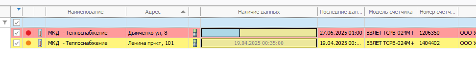

Вторая таблица “Ошибки опроса оборудования за период…” выводит информацию обо всех ошибках опроса с привязкой к объектам, точкам и приборам. Ее цель – показать наличие ошибок и количество дней за последние 15 дней, когда эти ошибки возникали. Эта таблица при абонентском учете может помочь в работе по оптимизации связи. Но сейчас она почему-то группирует точки разных объектов, как например, здесь:
