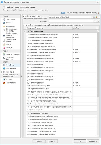

Название параметров по расходу, которые есть сейчас в настройке привязки для ИМ2300, наверное немного некорректные, т.к. в ИМ2300 массовый расход и объёмный расход не являются разностью между М1(V1) и М2(V2), что видно на скрине выше.
Каким параметрам в окне привязки ЛЭРС соответствуют параметры массового и объемного расхода, а также тепловой мощности ИМ2300, чтобы они отображались в сводке текущих?
Я, честно говоря, специалистом по ИМ2300 не являюсь и не могу сказать какие у него параметры и какие в них величины. В ЛЭРС УЧЁТ есть параметры M1, M2, V1, V2, dM, dV, к которым можно привязать любые каналы вычислителя.
На втором скрине выше видны параметры и величины ИМ2300. Их не так уж и много, но сопоставить их правильно ячейкам в ЛЭРС у меня не получается. Если привязать вот так

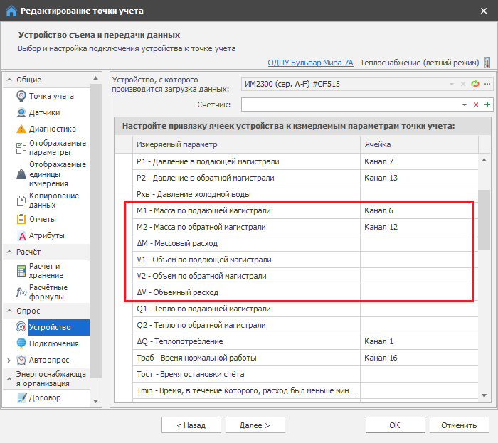

то в таблице потребления и в сводке текущих показания массового (объёмного) часового расхода появляются, но в таблице интеграторов пропадают интеграторы по массе.

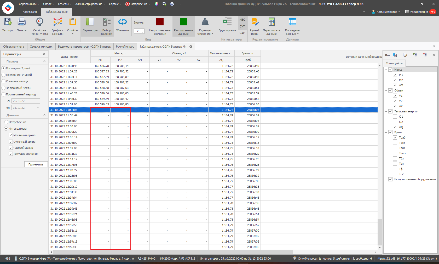

то в таблице потребления и в сводке текущих пропадают показания массового (объёмного) часового расхода, но появляются данные в таблице интеграторов по массе

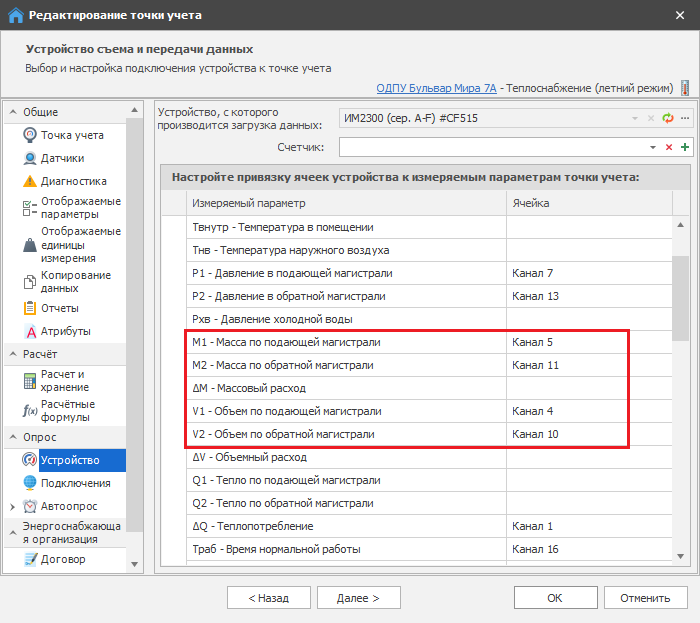

@raven34716 по всей видимости вы некорректно привязали ячейки, по этой причине у вас и возникла данная проблема. Попробуйте выполнить привязку ячеек следующим образом:
После привязки ячеек считайте с прибора все данные за всё время с убранной галочкой только недостающие данные. После этого в таблице вы должны увидеть текущие расходы, потребление за интервал времени и интеграторы.
Спасибо. Теперь вроде всё в норме. Один вопрос: в таблице потребления параметр по объёму рассчитан программой. Получается, в самом счётчике ИМ2300 нет такого параметра?
Да параметр объёма рассчитывается по массе.

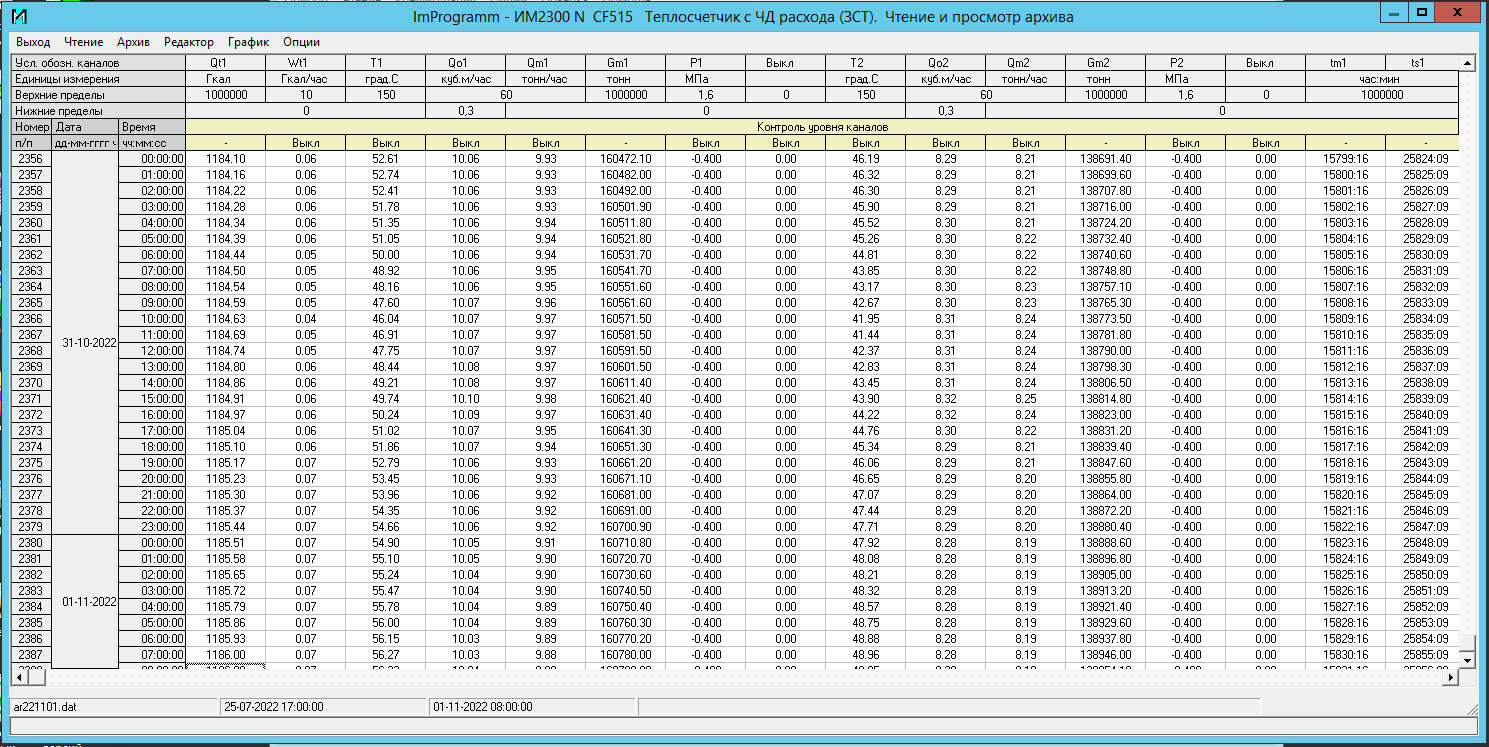

Ранее вы прикладывали скриншот программы ImProgramm с настройкой каналов устройства. Судя по этому скриншоту устройство учитывает только текущий объёмный расход. Накопленные значения объёма устройство не хранит, судя по скриншоту. По этой причине объём и рассчитывается по массе.
