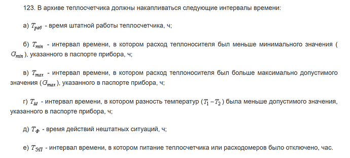

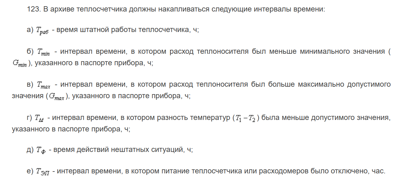

Я, может, не совсем понимаю, но правила учёта тепловой энергии от 2013 года вообще не предусматривают такого понятия как “Время интегрирования”. На какие правила вы ссылаетесь?
Посмотрите документ под названием “Методика осуществления коммерческого учета тепловой энергии, теплоносителя Министерства строительства и жилищно-коммунального хозяйства РФ от 17 марта 2014 г. N 99/пр” пункт 123. Там все подробно расписано. Данный документ расширяет и дополняет действующие Правила учета.
В данном пункте нет упоминания “Времени интегрирования”.
Все перечисленные в п. 123 параметры уже присутствуют в ЛЭРС УЧЕТ.
Всё верно, все эти времена есть в ЛЭРС.
