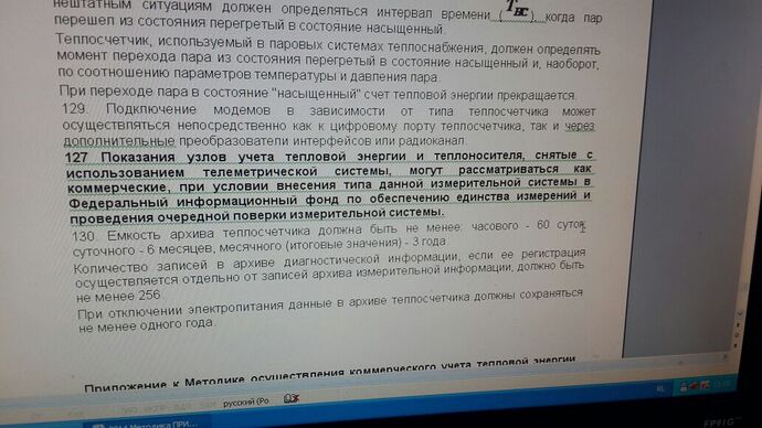

ссылаются на этот пункт

Давайте внимательнее посмотрим на нормативные документы.
Пункт 127 методики осуществления коммерческого учёта тепловой энергии:
Показания узлов учета тепловой энергии и теплоносителя, снятые с использованием телеметрической системы, могут рассматриваться как коммерческие, при условии внесения типа данной измерительной системы в Федеральный информационный фонд по обеспечению единства измерений и проведения > очередной поверки измерительной системы> .
При этом постановление Правительства РФ от 18.11.2013 N 1034 “О коммерческом учете тепловой энергии, теплоносителя” определяет измерительную систему следующим образом:
“измерительная система учета” > - многоканальное средство измерений, включающее каналы измерения тепловой энергии с измерительными компонентами - теплосчетчиками, а также дополнительные измерительные каналы массы (объема) теплоносителя и его параметров - температуры и давления;
Исходя из него телеметрическая система не попадает под понятие “измерительная система учёта”, так как не имеет собственных каналов измерения тепловой энергии, массы, температуры и давления. Соответственно, поверен должен быть только сам теплосчётчик. И требование поверки ЛЭРС УЧЁТ представляется нам незаконным.
