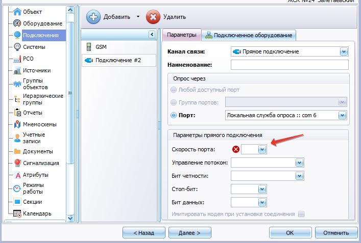

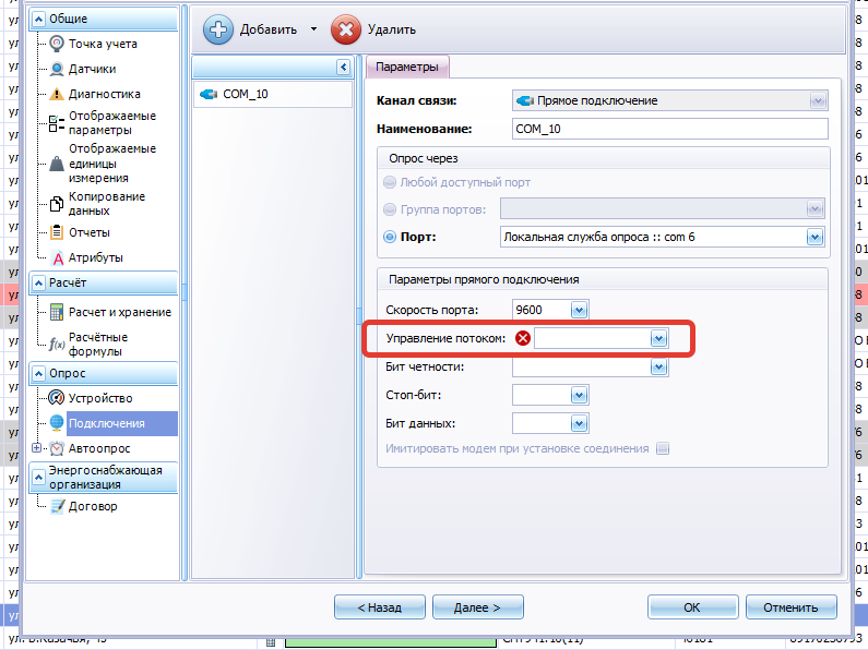

При создании новой точки учета (регулирование), столкнулся с проблемой такого характера:
Создал точку, добавил устройство, перешел в “Подключения”, нажал кнопку “добавить”, “канал связи” - “Прямое подключение”, выбрал порт и в параметрах подключения нет возможности выбрать “управление потоком” - “отсутствует”, а когда захожу в свойства “Объекта” и пробую настроить там “Подключения”, то не выбираются скорости в выпадающем списке, точнее там пусто. Ну и соответственно не возможно сохранить.

Вам нужно добавить этот же прибор в список подключенного к этому подключению оборудования (вкладка “Подключенной оборудование” на вашем скриншоте списка подключений свойств объекта). После этого у вас судя по всему начнет возникать ситуация с “управление потоком”, как в точке учета.
  1. Контроллер ИТП POL424.XX/STD
  2. Да. В объектах привязывал контроллер к подключению и появлялась скорость, только можно было выбрать скорость 9600, точнее она сама выбиралась и возникала проблема с управлением потока.
Соответственно нельзя было сохранить настройки
С теплосчетчиком ТЭМ-104 такой проблемы сейчас не заметил, всё выбирается.
Ещё попробовал в объектах создать “Прямое подключение” и привязать созданный АРТ-05, всё само заполнилось и скоростя можно выбирать из выпадающего списка.
Я перенесу вашу тему в ЛЭРС УЧЁТ > Поддержка новых устройств. Нам необходимо будет внести определенные изменения, после которых управление потоком будет добавлено для модели данного прибора и у вас появится возможность задать его в прямом подключении.
Хорошо. Ждем обновления
Работа по добавлению выборов параметров обмена данных для POL424.XX/STD завершена. Поддержка войдет в обновление 3.65.4.
