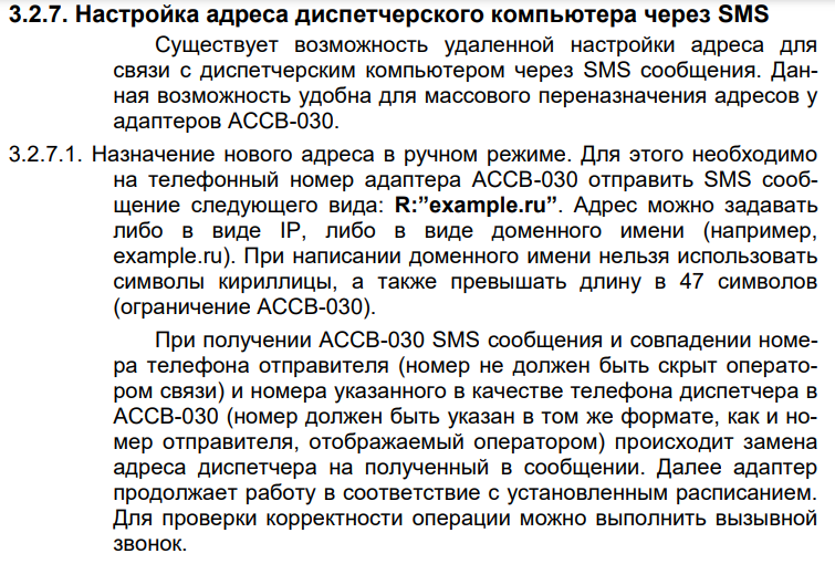

IP адрес диспетчера можно менять через смс:
Если у вас задан номер телефона диспетчера - сможете сами удаленно через смс перенастроить обратно на свой IP

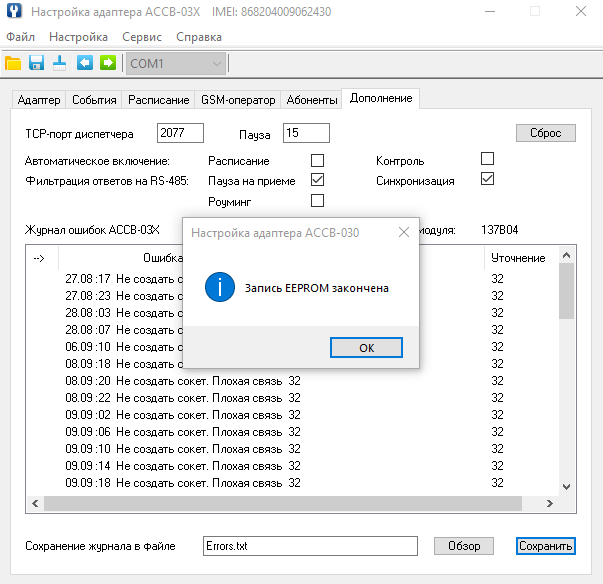

я не указал свой номер((( только оба Ваших. забыл про этот момент(((
@Kamil Я так и не понял из обсуждения, настройка прибора завершена и он должен подключаться по вызову с наших номеров?
да, совершенно верно, на Ваш адрес настроил его 95.167.224.34:2077, (номер сим-карты +7(952)673-50-56) больше к данному АССВ-030 у меня доступа нет, ни удалённо, ни физически. находится от меня более 700 км.
АССВ-030 не подключается по вызову. При вызове возникает аналогичная ошибка “+CAUSE: 8:57 NO CARRIER”.
