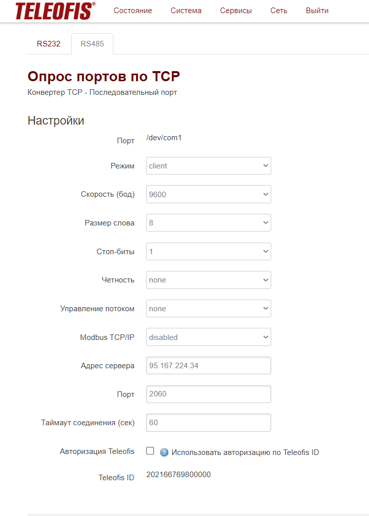

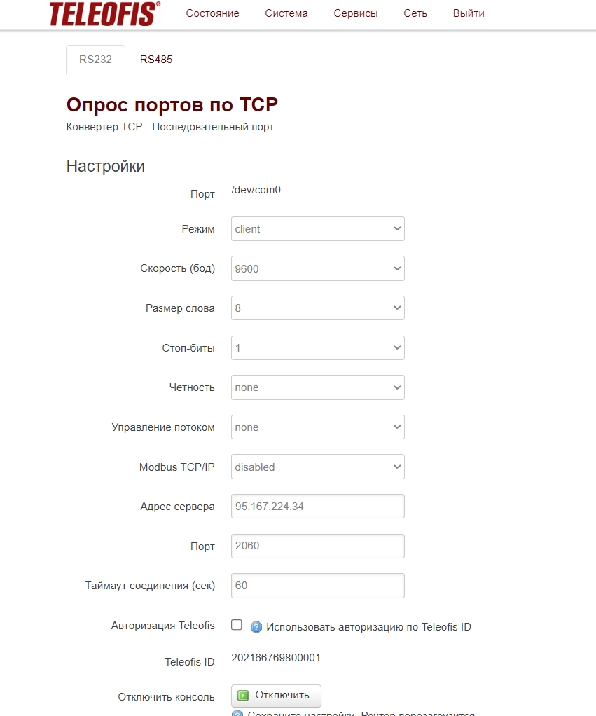

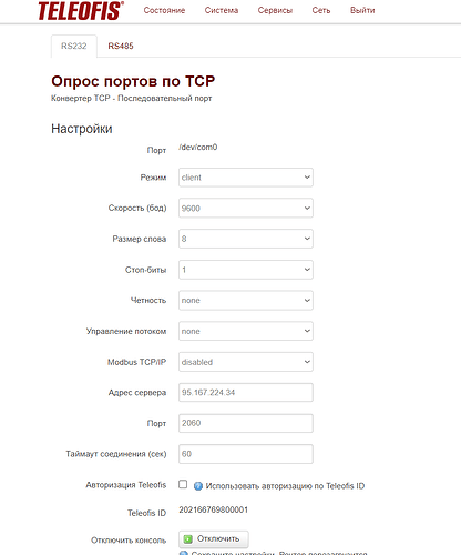

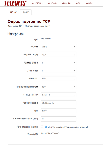

Настройте подключение устройства на 95.167.224.34:2060.
Соединение настроил. Скрины прикладываю
Устройство не подключается к нашему серверу.
