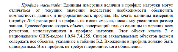

А у Вас имеется возможность очистить профили масштаба архивов (суточного, месячного, профиля мощности) и сформировать его заново? У нас имеется информация, что очистка профиля масштаба может устранить проблему.
Если очистка профиля масштаба устранит пробелему, тогда мы сможем добавить полноценную поддержку устройства. Если очистка профиля масштаба не устанит проблему, тогда мы добавим чтение текущих данных.
Информацию, как произвести очистку профиля масштаба и сформировать его заново, можно получить у производителя устройства.

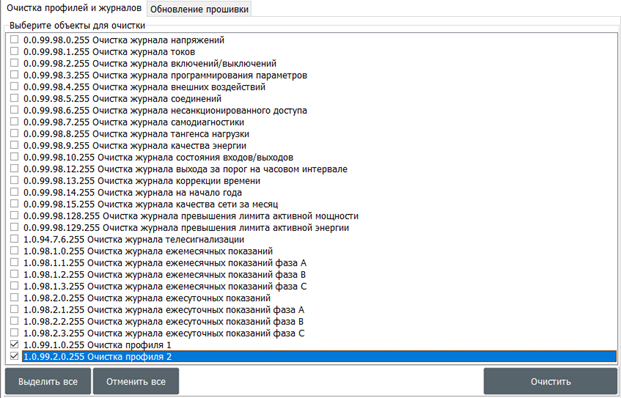

Профили в СТ414 очищены по инструкции завода изготовителя
Вам нужно было очистить профили масштаба для суточного, месяного архивов и профиля мощности. Профили масштаба имеют OBIS-коды: 1.0.94.7.2.255, 1.0.94.7.1.255 и 1.0.94.7.4.255.
Судя по вашему скриншоту, вы очистили журналы профиля мощности.
Здравствуйте. Ответ специалиста НЕВЫ: «ОБИС-коды для профилей масштаба не очищаемые 1.0.94.7.2.255, 1.0.94.7.1.255 и 1.0.94.7.4.255 согласно СТО.»

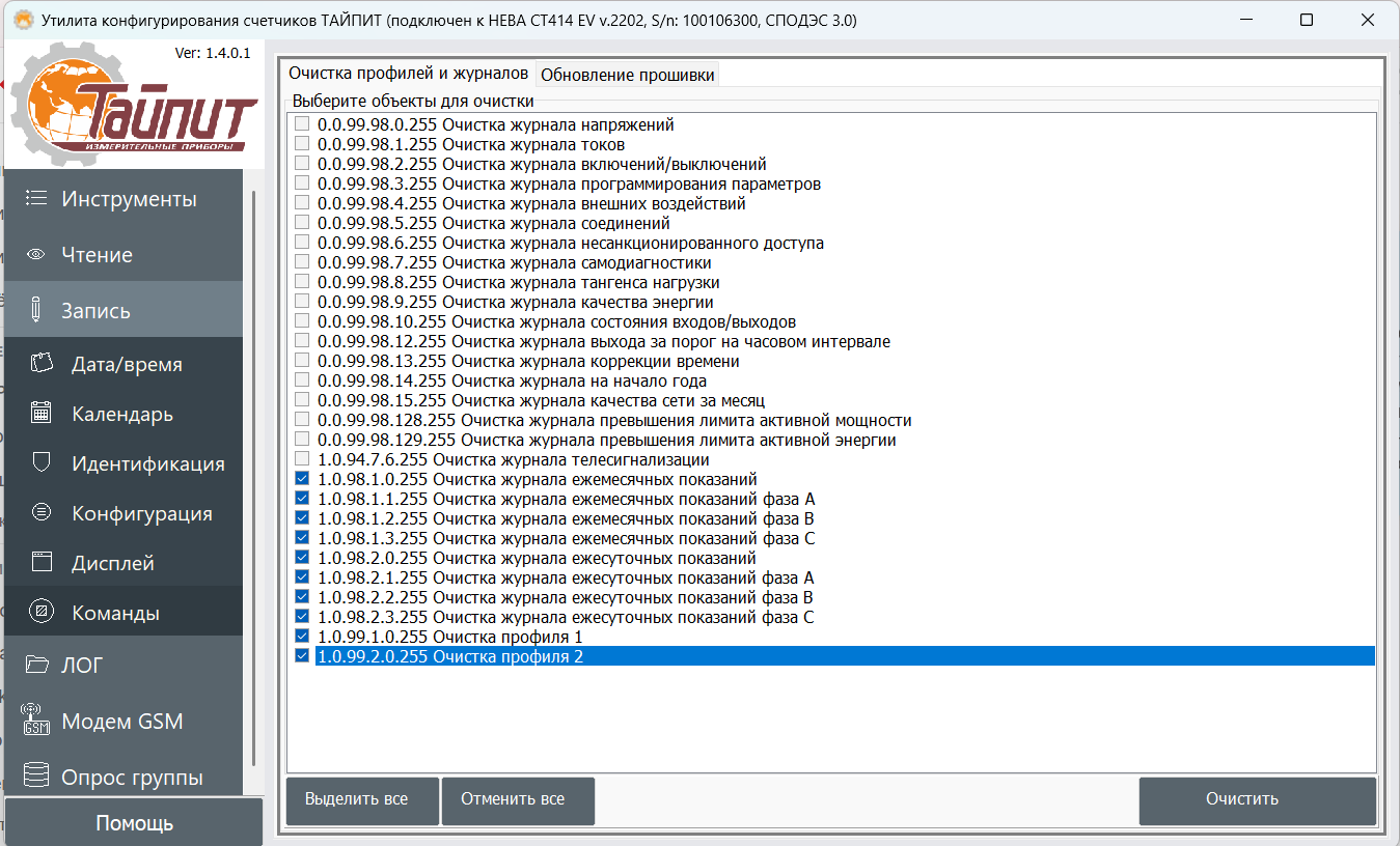

Очистил эти позиции
Очистить профили масштаба предлагал специалист технической поддержки производителя. Именно с чтением профилей масштаба возникает проблема.
Я проверю чтение данных с прибора и сообщу результат на этой неделе.
Я протестировал работу устройства. Прибор так же возвращает неправильный ответ при чтении профилей масштаба. Мы сможем добавить только чтение текущих данных. Вам подойдёт такой вариант?
