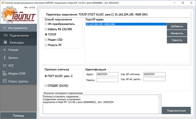

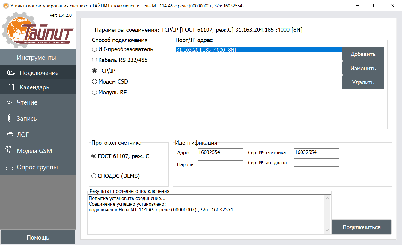

Не получается опросить прибор через ПО, которое вы предоставили. Могли бы вы показать настройки подключения в заводском ПО для опроса?
Покажите еще пароль для уровня доступа Считыватели и пароль для уровня доступа Конфигуратор.
Используем протокол ГОСТ 61107, для подключения пароль не требуется.
Мне удалось опросить прибор. Подскажите, этот прибор умеет работать по протоколу СПОДЭС?
