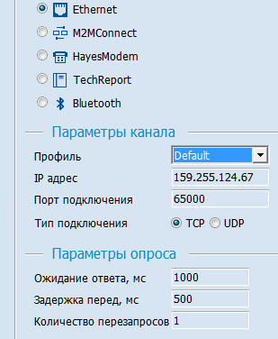

Инструкция по подключению к ВПУ по интерфейсам связи
RF433, GSM (M2M Connect, Ethernet), Bluetooth с помощью
программы Meter Tools 5 (программка не очень удобная) по СПОДЭС или протоколу МИРТЕК: https://mirtekgroup.com/download/5536 -
архив предыдущих версий инструкций (по опыту удобнее работать с ПО конфигуратором MeterTools V.4): https://mirtekgroup.com/download/5474
Описание протокола обмена с устройством: ранее в Вашем форуме об этом шла речь в форуме, в ветке По словам производителя счетчиков, вы должны будете написать оф.письмо на почту info@mirtekgroup.ru с просьбой предоставить протокол обмена данными со счетчиком. Каким либо третьим лицам этот протокол не предоставляется.

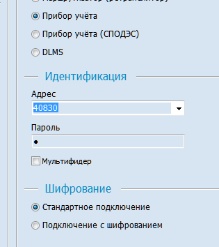

Удаленный доступ к работающему устройству: статический ip адрес и порт Вам будет предоставлен отдельно, согласно Вашим правилам: “Если вы не хотите раскрывать данные для доступа к счётчику, отправьте их на почту support@lers.ru, обязательно сообщив об этом в заявке” сетевой адрес (идентификатор) первого счётчика 40830, второй 56154, третий 26049 пароль у всех одинаков, по умолчанию 0 все три опрашиваются с одного статического ip:порт (gsm/RF-433 мГц) все три счётчика в эксплуатации, смонтированы на постоянной основе

целую неделю разбирались с ТЕЛЕ2 о потерянном у них статическим ip на их сим-карте, в один прекрасный момент, выданный ранее статический ip растворился в дебрях ТЕЛЕ2, восстановили, дали другой, всё заработало, вот теперь можем дать доступ на средство связи ip:порт
Отправил Вам ответ на support@lers.ru с указанием статического ip адреса и:порт. параметры доступа согласно ваших правил

По какому протоколу необходимо считывать данные с устройства: DLMS/COSEM или МИРТЕК?
оба протокола, DLMS/COSEM (СПОДЭС) - на перспективу, наверно должен бы быть…
в предоставленном Вам объекте доступа протокол “МИРТЕК”, средство связи для Вас не обладает DLMS/COSEM, поэтому только протокол “МИРТЕК”, если бы доступ был сразу на счётчик Миртек, тогда да можно было бы зайти и по DLMS/COSEM (СПОДЭС)
основной и всегда конечно МИРТЕК. По опыту работы с Миртеками это и есть самый обычный прокол обмена (универсальный), как мы его называем “классика” именно по этому протоколу и идёт обмен с предоставленным Вам каналом связи через gsm/RF-433 мГц:
