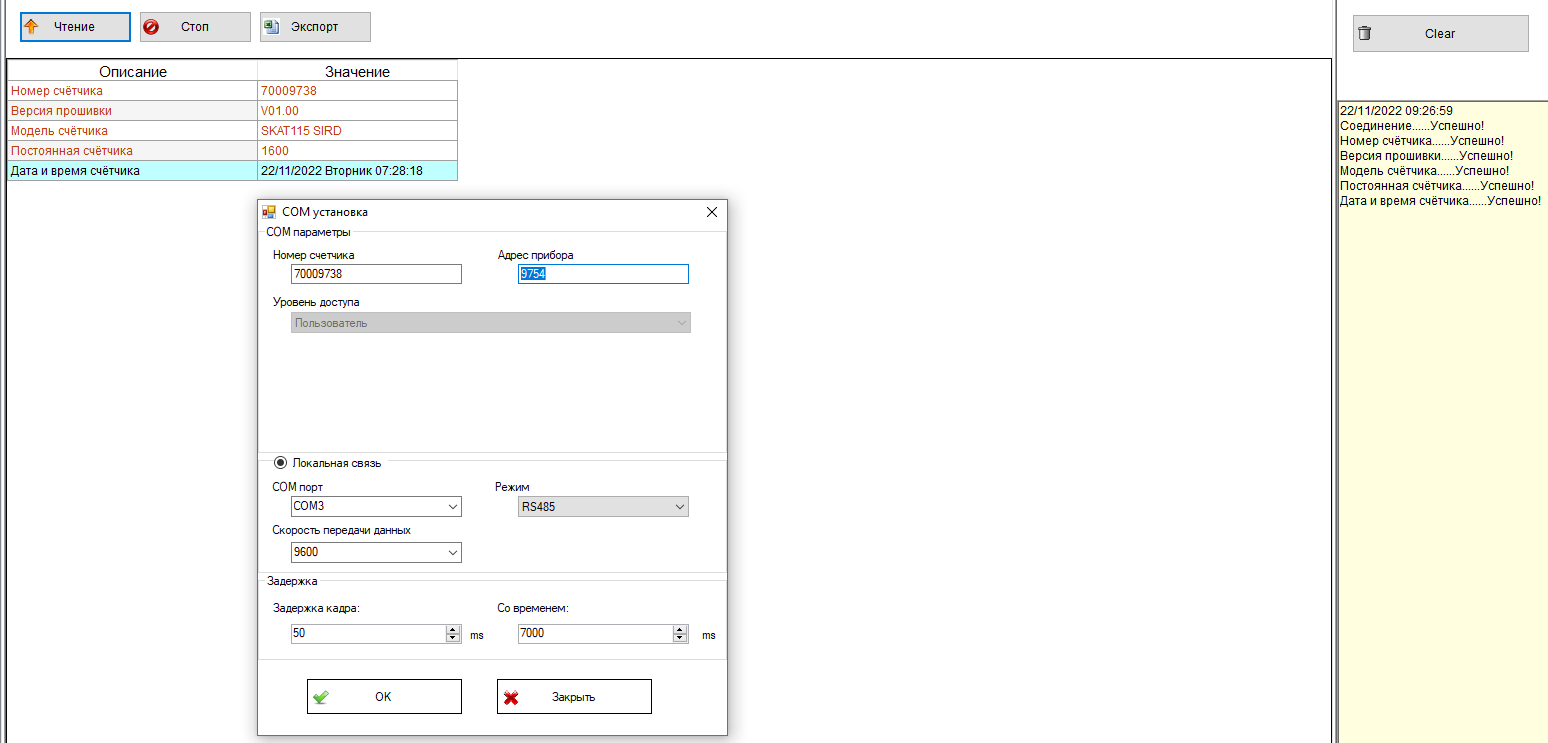

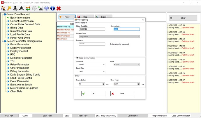

Мне не удалось опросить ни один из приборов. Приборы не отвечают на запросы. Я создал виртуальный COM-порт в USR-VCOM Virtual Serial Port Server с параметрами, которые указали вы в письме. Затем в заводской программе я указал прибор и выбрал созданный виртуальный COM-порт. Перепробовал опросить приборы из файла, везде ситуация одинаковая, нет ответа.
Прикладываю скриншот с настройками заводской программы:
Доступ к устройству проверен.
Какой пароль используется в устройстве для записи параметров?
Обратился в техническую поддержку производителя. Отпишусь сюда, как ответят.
Получили ответ от поддержки:
Файл с паролем к уровню «программист» - EKF123456.
Внутренний пароль для подключения по СОМ порту (EKF00000).
