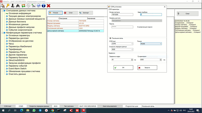

Нам не удалось опросить ваше устройства. После запуска чтения данных заводская программа выдаёт ошибку:
Покажите скриншоты с настройками, который необходимо указать в заводской программе. Возможно мы что-то сделали некорректно.
Мы указывали точно такие же параметры для подключения. Попробовали опросить прибор ещё один раз, получили точно такую же ошибку.
Какой программой вы создавали виртуальный COM-порт для опроса устройства?
Через Nport Administrator.
Утром проверили, тоже не могли с удалённого компьютера (только в локальной сети удавалось) . Сейчас поправили этот момент, попробуйте. Прибор подключён ко второму порту. К сожалению, проверить через конфигуратор не получится оперативно, так как на удалённом компьютере уже другой ключ лицензии.
Ещё раз попробовали опросить ваше устройство и нам это не удалось.
Мы создали в NPort Administrator два виртуальный COM-порта:
При нажатии на кнопку считать данные в программе MeterPro, прибор возвращает ошибку:
Настройки выставляли как на вашем скриншоте:
Пробовали указывать и первый порт, ситуация аналогичная.
Так же пробовали выставлять сетевой адрес 224.
Здравствуйте! Нам удалось разобраться и опросить устройство с внешней сети. Попробуйте сейчас.
Настройки COM-порта: COM8 - для прибора учёта
Настройки в ПО: пароль EKF00000
