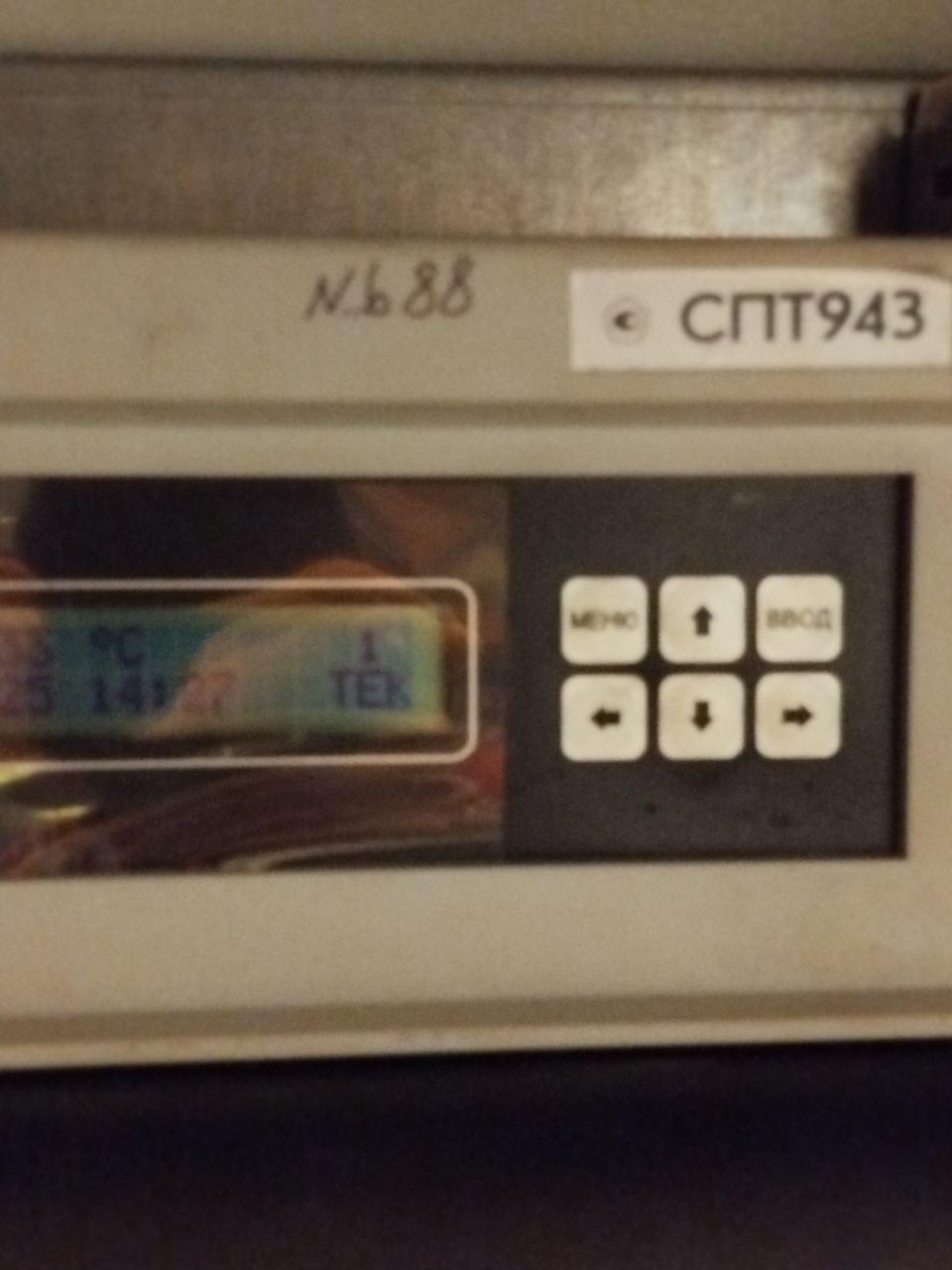

@Kvashnin уточните, у вас к К-105 подключен один СПТ-943 или несколько приборов?
Опишите схему всех подключенных устройств К-105.

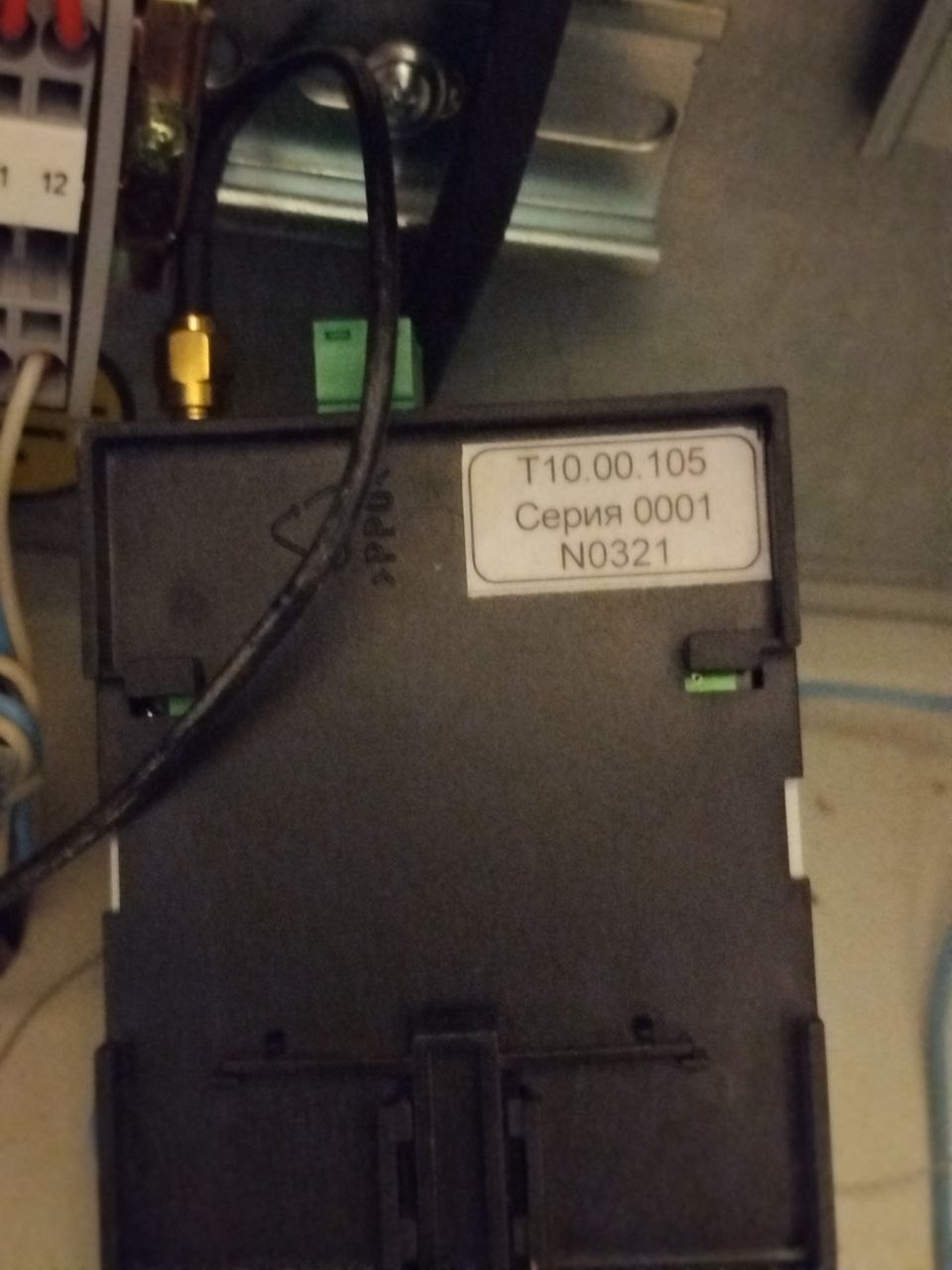

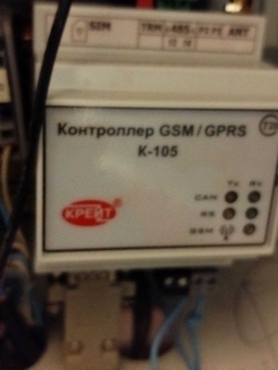

Предоставьте пожалуйста фотографию лицевой и обратной стороны К-105, и копию паспорта.
К К-105 подключен СПТ 943, адрес 1
Адрес К-105 в CAN - 5
Фото приложу позже
Вот фото устройств.
Паспорта нет. Он давно утерян. Вот информация, если нужна, от производителя по поводу серий и кодов, которые возвращает К-105.
