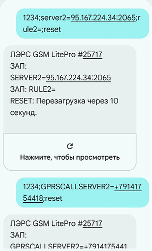

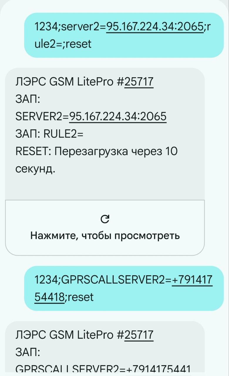

Настройте подключение на 95.167.224.34:2065.
Можете настроить модем на подключение по вызову с номера +7(914)175-44-18.
настроил

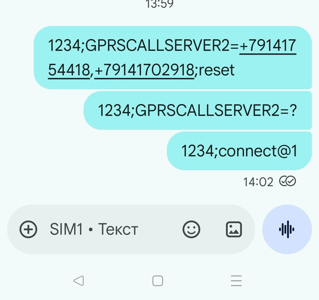

@Kvashnin могли бы вы настроить подключение вашего модема еще по вызову с номера +7(914)-170-29-18?
Сделал.
Вроде должно работать.
У оператора видимо проблемы с смс. СМС от модема не доходят до меня. Такое бывало и в лучше для связи времена. Но модем реагирует на команды, т.е. вроде должен примениться новый список разрешенных номеров
Модем подключается, спасибо.
