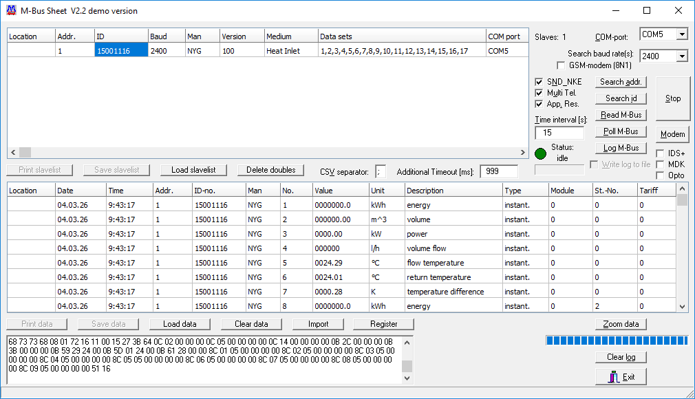

Данный счётчик очень похож на ЭКО НОМ СТУ-20 RS 485
Скорее всего они производятся на одном заводе.
И у данного счётчика в паспорте есть информация о том, что питание интерфейса rs485 должно быть в диапазоне от 15 до 24 Вольт.
@Elaman вам удалось настроить доступ к устройству?
устроиство настроено можете попробовать еще раз
Какие данные для доступа?
я перенастроил USR-TCP232-304 порт веб интерфейса на 8080, а порт для чтения данных с прибора на 80 (т.к. только он был проброшен через NAT роутера).
192.168.11.7:8080
Связь с счётчиком сейчас есть.
Данные: 185.217.183.71:8080
Доступ проверил. Добавление поддержки счетчика тепла Vodomer СТУ предварительно запланировано на версию ЛЭРС УЧЁТ 3.67. Не прекращайте доступ.

Работа по добавлению поддержки счетчика тепла Vodomer СТУ завершена. Поддержка войдет в обновление ЛЭРС УЧЁТ 3.66.
