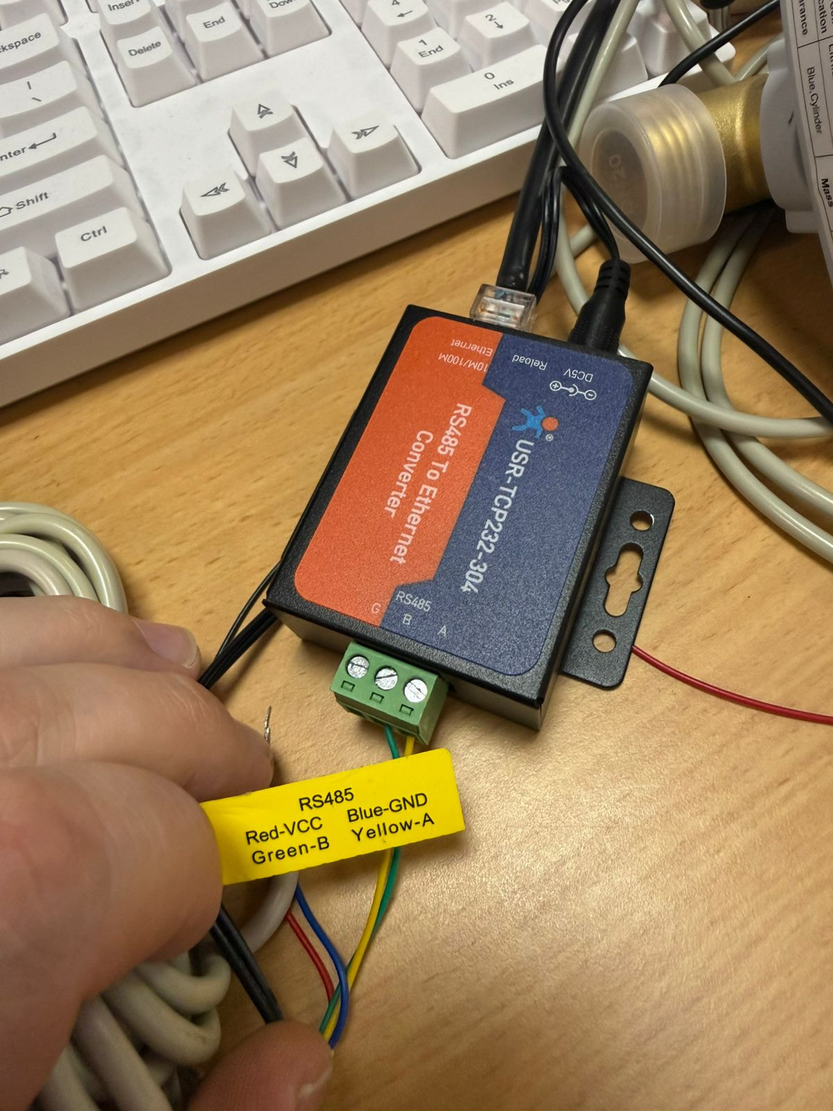

счетчики у нас на RS-485 можете подсказать какой конвертор использовать для счетчик аRS-485 → Ethernet что бы дать доступ
Вы можете использовать любой, например, USR-TCP232-304.

Вы скинули адрес для доступа к веб интерфейсу конвертера. Через него я не могу проверить доступ к устройству.
@Elaman поскольку Вы выложили IP и данные для доступа публично я перенастроил USR-TCP232-304 порт веб интерфейса на 8080, а порт для чтения данных с прибора на 80 (т.к. только он был проброшен через NAT роутера). Однако данные с счётчика не считываются. Уточните работает ли чтение данных у вас через конвертер USR-TCP232-304 ? Возможно нужно поменять местами контакты A/B интерфейса RS485.
Также хотел обратить внимание на то, что в протоколе обмена указано что интерфейс прибора работает с контролем чётности (2400.8.E.1), в то время как конвертер был настроен на 2400.8.N.1
я слегка не понял что я теперь должен сделать?
Вы можете через конвертер считать данные с счётчика? Например через программу M-Bus Sheet. Иными проверяли ли Вы чтение данных через подключенный к счётчику преобразователь RS485 в Ethernet.
Если нет - возможно некорректно был подключен счётчик к преобразователю (у разных производителей обозначение A и B интерфейса RS485 отличается, поэотому возможно стоит их поменять местами)
вы уже видите конвертер онлайн?
Да, сам конвертер работает исправно.
Я только что заметил что у вас не подключено питание к счётчику. Без него интерфейс RS485 работать скорее всего не будет (красный и синий провод)
к нему надо отдельно дать питание?
По опыту других ультразвуковых счётчиков они все требуют внешнего питания для работы микросхемы приёмопередатчика интерфейса RS485. Хотя в руководстве на данный счётчик об этом ничего не сказано
