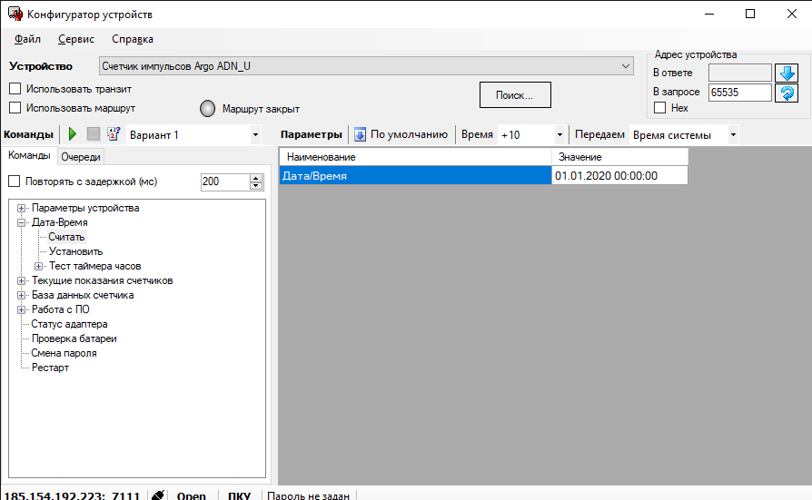

Сейчас порт открыт, но опросить устройство не удалось, Конфигуратор устройства отображает ошибку “Окончено время ожидания”.

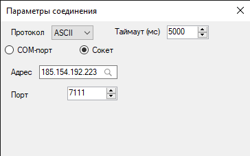

Я указал следующие параметры для опроса устройства:
Необходимо увеличить тай-маут до 13 000 в мс
Установил в Параметрах соединения тайм-аут 13000 мс. Ситуация не изменилась, программа выводит ошибку “Окончено время ожидания”.

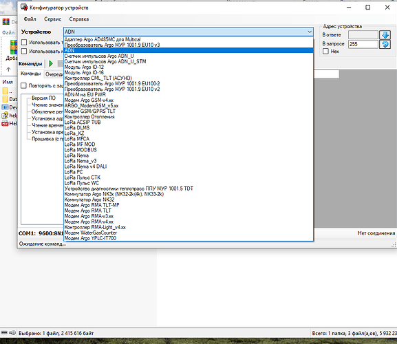

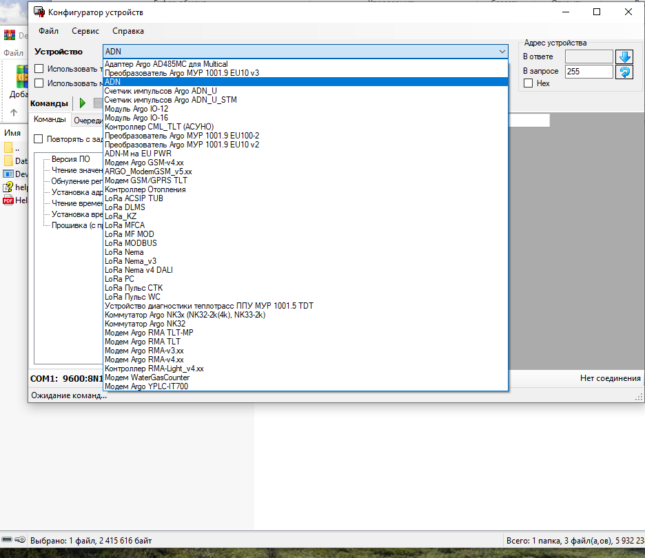

Перевыберете устройство: Счетчик импульсов Argo ADN
В списке устройств можно выбрать Счетчик импульсов Argo ADN_U и Счетчик импульсов Argo ADN_U_STM. Необходимо перевыбрать Счетчик импульсов Argo ADN_U?
Попробовал оба варианта, результат один и тот же, “Окончено время ожидания”.
Устройство просто ADN называется
