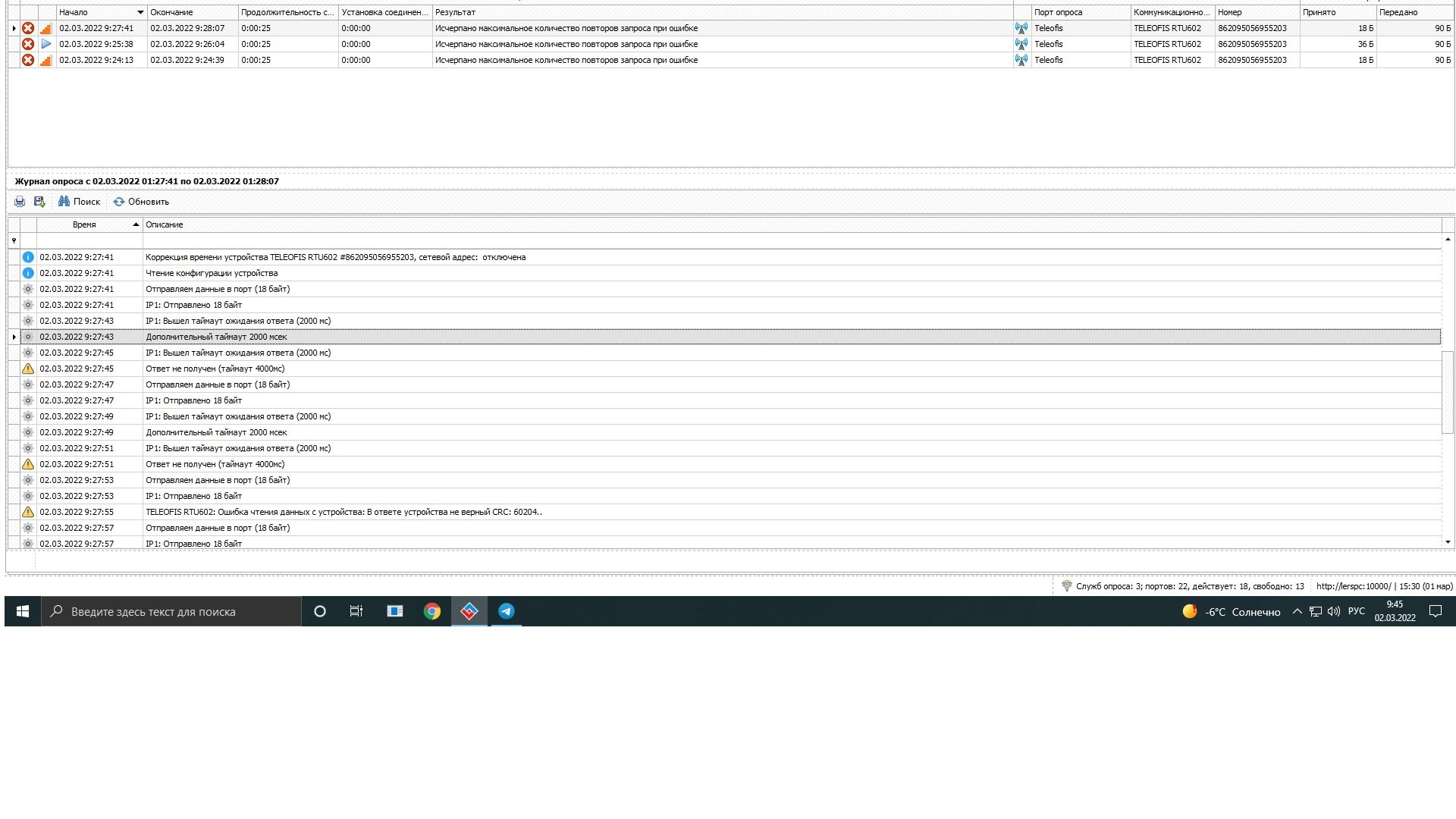

Но теперь есть другой вопрос, у всех модемов настройки залили одинаковые и карточки с одинаковыми настройками и тут некоторые модемы стабильно стягивают архивы а другие вот такую ошибку пишут:
Файл дамп обмена
PollService_Error.2022-03-02.log (172 KB)
dump.кип.2022-03-02.log (1.38 MB)
PollService.2022-03-02.log (5.83 MB)
Перепрошивка прибора на такую же версию ПО не помогла
Вы пробовали считать данные заводским ПО с тех устройств, с которыми возникают проблемы?
