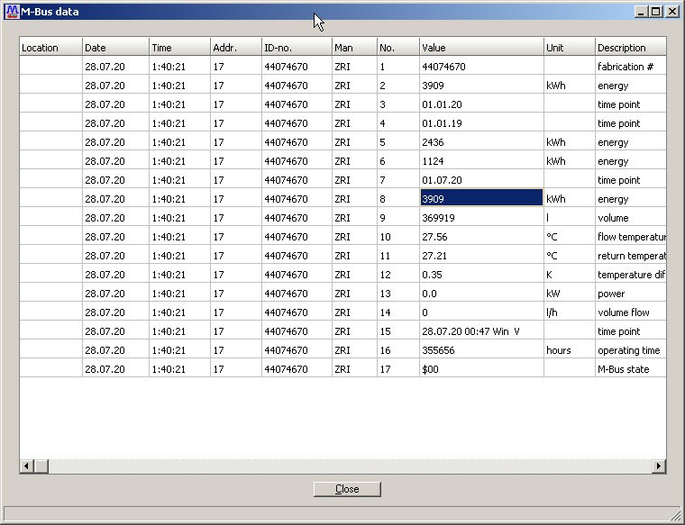

- доступ тот же, что и в теме Опрос теплосчетчика Sanext (Пульсар) по M-bus, адреса прибора в той же сети 17 (зав.номер 44074670 - тепло), 18 (01074670 - хвс) и 19 (02074670 - гвс). Три номера т.к. импульсные входа этого же прибора имеют другой вторичный адрес (можно назвать зав.номером и сетевой адрес).
- использовал стандартную утилиту M-bus Sheet v2.1
Новая тема для старого прибора, т.к. по теплу не запрашиваются месячные архивы, а текущие только периодически. Данные же по импульсным входам не запрашиваются вообще.
Не запрашиваются - это значит приходит такой ответ:
При этом данные есть. Вот блоки полученные с помощью утилиты M-bus Sheet
