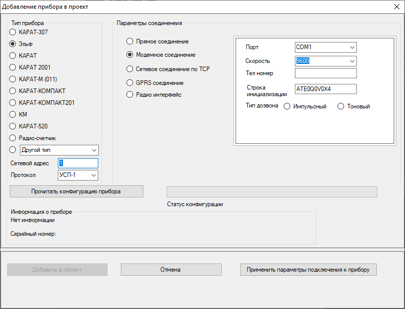

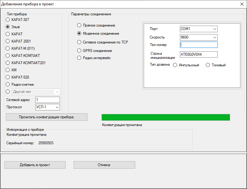

Через стандартную программу КаратЭкспресс нажимаем Добавить прибор. Вводим параметры прибора из скриншота выше Эльф, сетевой адрес, протокол и прочие (с учетом Скорости и порта Вашего модема). Нажимаем Прочитать конфигурацию. После модем свяжется с прибором для чтения конфигурации и покажет серийный номер прибора. Далее Добавить в проект.
Только что прошел всю цепочку. Все исправно.

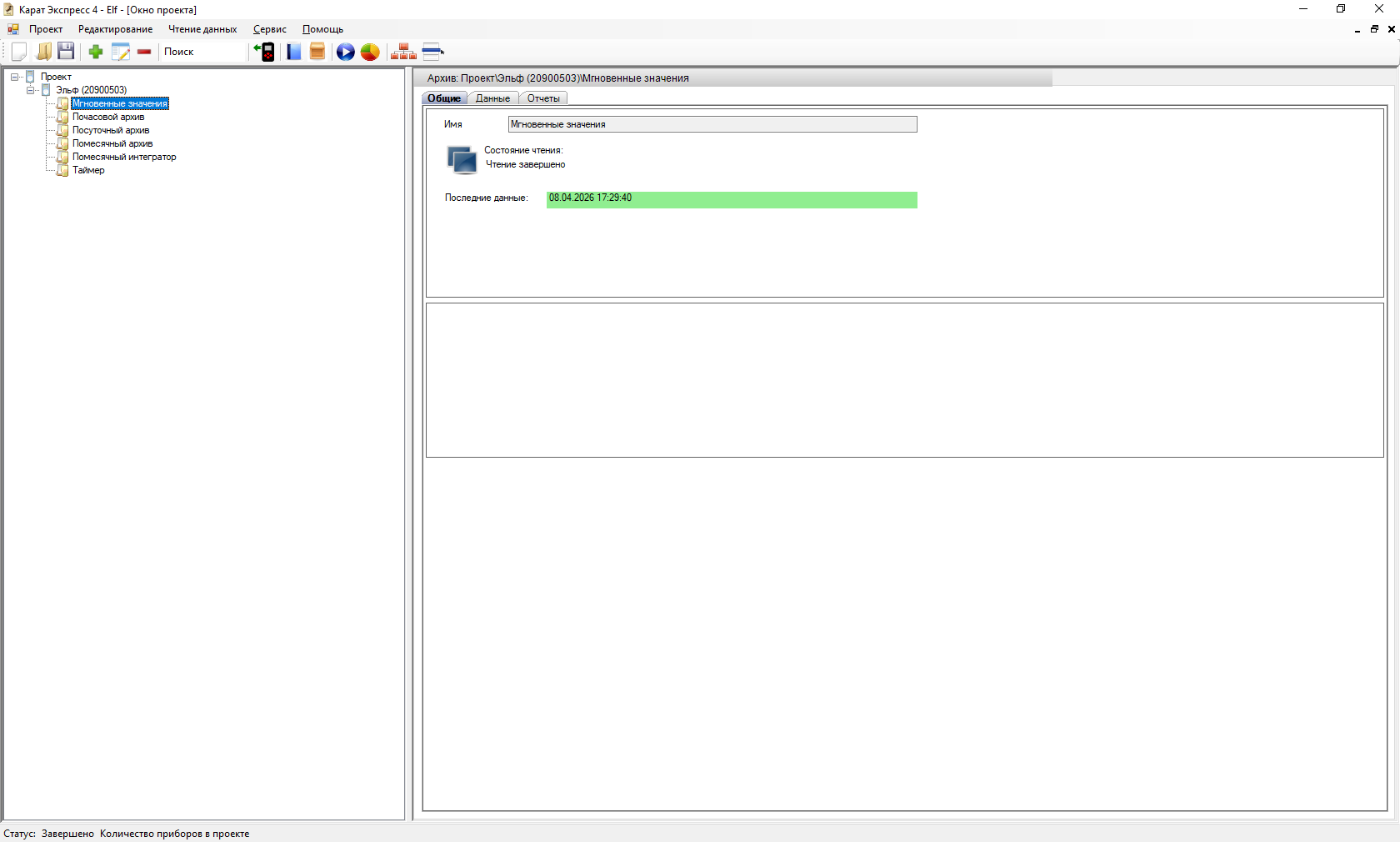

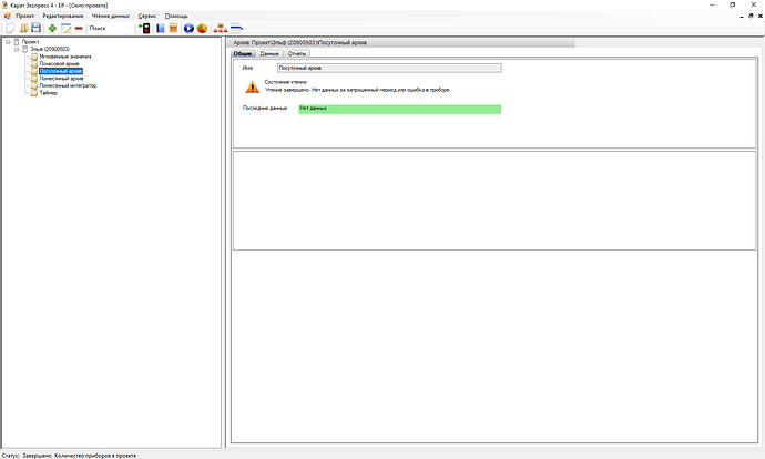

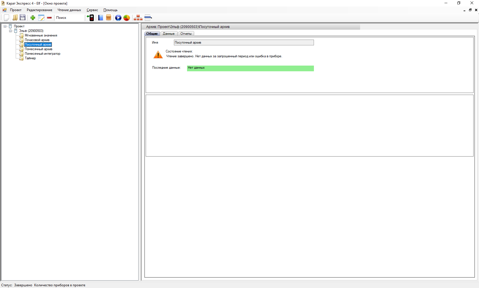

Подскажите, считал данные с прибора заводским ПО Карат Экспресс 4, но судя по всему прибор пустой или я что то делаю не так?
П.С.

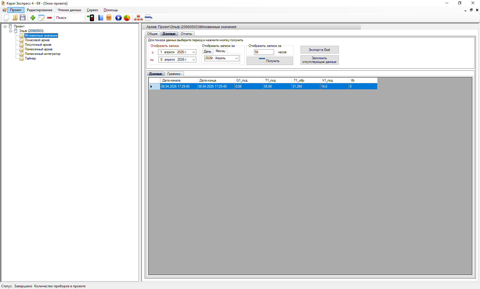

Мгновенные значения стали отображаться
Но архивные пустые.
Удалось разобраться с чтением данных заводским ПО.
Понимаю, что уже не актуально, но оставлю это для потомков.
Чтобы считать все архивы нужно выделить необходимый прибор и нажать кнопку “Прочитать архивные данные этого прибора”.
Чтобы считать только определенный тип архивов нужно у прибора нажать “+” и выбрать нужный архив, например посуточный, и далее также нажать кнопку “Прочитать архивные данные этого прибора”.
