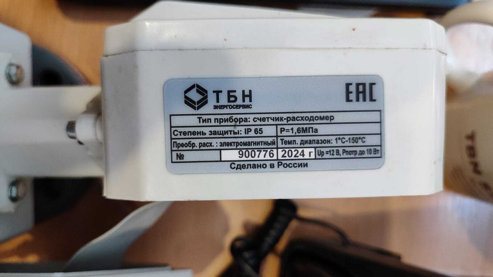

Здравствуйте
Параметры подключения те же
88.204.140.30:4001
Номер прибора 900776
Подключаться через Лэрс
Пожалуйста попробуйте связь.
Доступ проверил, не прекращайте доступ к прибору.
Спасибо
Принято
проверьте пожалуйста ещё раз доступ к прибору
Доступ есть, я на данный момент занимаюсь добавлением поддержки устройства, желательно не отключать устройство.
Если у вас есть возможность, могли бы вы создать имитацию работы устройства, чтобы значения были не нулевые?
простите пожалуйста, подскажите, то вы имеете ввиду, под имитацией работы?
прибор просто стоит на столе с подключённым интернетом, к сожалению смонтрировать прибор непосредственно с систему не могу, ибо просто некуда его монтировать, если ввы именно это имели ввиду.
я спрошу у своих спецов как можно сымитировать его работу
Под имитацией я имею в виду накручивание каких либо значений, если с этим есть сложности тогда не надо.
Работа по добавлению поддержки КМ-5-7 завершена. Поддержка войдет в обновление ЛЭРС УЧЁТ 3.61.
