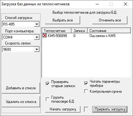

Мне не удалось опросить прибор. Я создал виртуальный COM-порт в программе HW Virtual Serial Port:
Затем в программе Учёт параметров теплопотребления я завёл прибор и запустил опрос:
Программа выдаёт ошибку связи с прибором. Возможно нужно указать какие-то ещё параметры, для опроса прибора заводской программой?

9
Заводской программой не пользовался ни разу, поэтому ответить точно не могу
