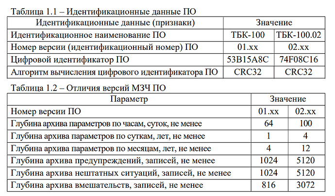

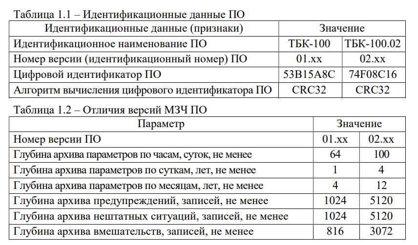

Отличие ПО 02.ХХ от первой версии только глубинов архивов. Выдержка из документа.
Для идентификации модификаций производитель предлагает:
В настройке прибора в системе логично просто добавить признак “Версия ПО” и два варианта - 01.хх и 02.хх. Версия 01.хх - это то, что раньше было. А версия 02.хх - это новые приборы.
