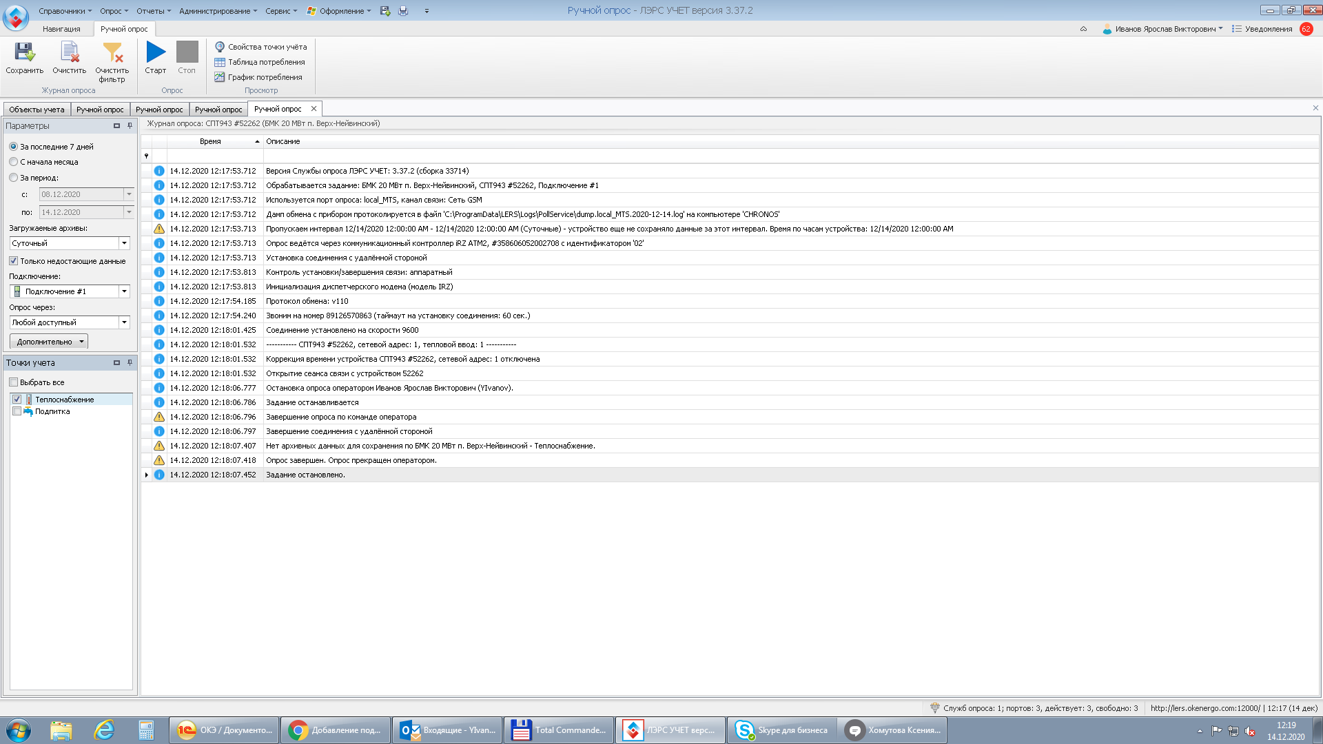

При вызове модема по номеру в ответ приходит NO CARRIER.
Почему у меня тогда происходит подключение?
Проверил еще раз, сейчас подключение прошло. Через программу FlowGate не найдено ни одного устройства.
