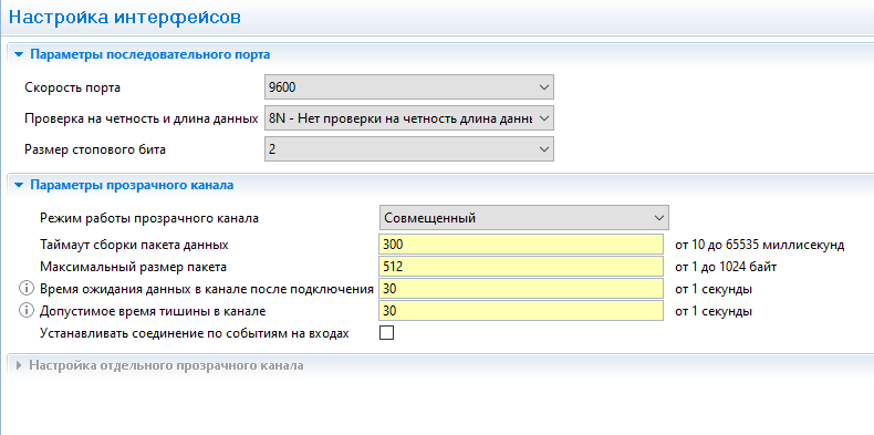

Сейчас к УСПД подключен только ЭХО-Р-02 №4458 по RS485 адр.1 9600, подключен правильно (и проверили его опрос через USB преобразователь). Сегодня обновили прошивку УСПД на последнюю с сайта разработчика (RTU600.04.0037), попробуйте опросить. И посмотрите параметры прозрачного канала на скрине во вложении, может тут попробовать поменять таймауты, размер пакета? Еще изменили стоповый бит на 2, ЛЭРС опрашивает только при таком значении.

Может еще попробовать увеличить значения таймаута, размера пакета?
