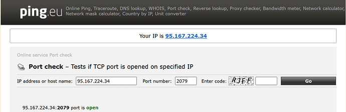

Константин, я делал пробную настройку на свой сервер, УСПД подключается. Перенастроил снова на ваше сервер. IP 95.167.224.34:2079 порт закрыт, может в этом проблема?
Константин, порт по-прежнему закрыт.
Иван, может кто-то ответить на мои вопросы?

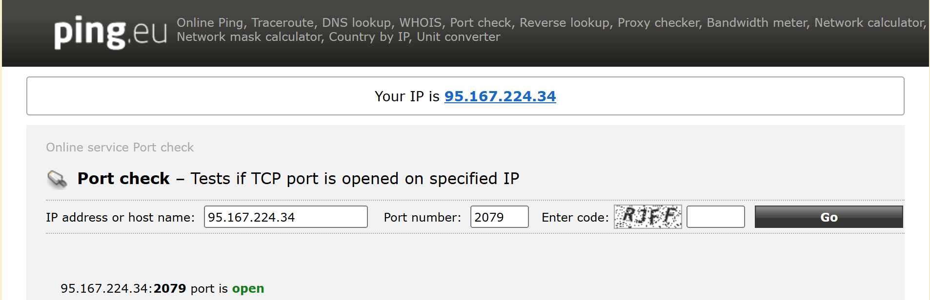

Порт был закрыт, поскольку в момент вашей проверки не была запущена служба, которая прослушивает его. В настоящий момент порт прослушивается:
Пока ни одного подключения к порту нет.
Как только устройство подключится к нашему серверу, я Вам сообщую.

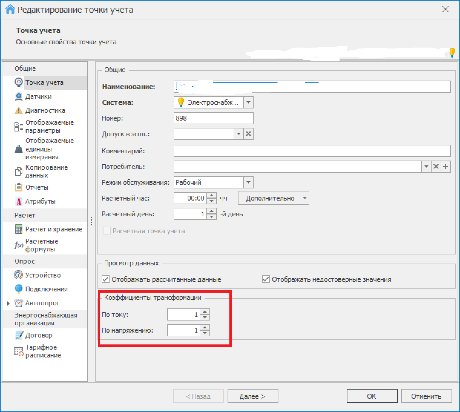

Константин, прошу еще добавить возможность для типа системы “Электроснабжение“ вводить коэффициент трансформации.
Этот фукционал не относится к прибору учёта.
У нас уже реализован ввод коэффициента трансформации по току и напряжению для точки учёта с типом системы Электроснабжение. Это делается в свойствах точки учёта на вкладке Точка учёта. Сриншот ниже:
