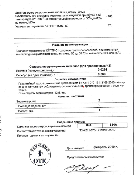

Приветствую. Подскажите пожалуйста, а где в паспорте КТСП-Н Вы увидели “г” и “х”? можно скан?
Вы себе так систему поиска оборудования в гис аршин и портите. Есть оборудование производителя “КТСП-Н” или пр… Есть у него номер. Оно так и заведено в аршине. Если прям так необходимо номера пломб указывать, создайте атрибут точки учета “пломба1”, “пломба2”, или атрибут “г” и “х”, (и скан я просил паспорта =)), уточните пожалуйста где возникает необходимость отражения номеров пломб?
Номер пломбы это обычная строка. Можно же указать оба номера, например, через запятую, или точку с запятой.
Зачем паспорт, если я вам привела ссылку на Аршин, где указан заводской паспорт? Единственное не уточнила, что это относится к термопреобразователям (по крайней мере в используемом оборудовании у нас).

Посмотрел по ссылке данные по указанным приборам, что могу сказать…такие поверители…ерунду пишут и сумятицу вводят. Ну нет в паспорте от производителя на Комплекты термометров атрибутов “А” или “г”, “х”. есть только номер. По поводу пломб п.66 пп 1034 проверяется Наличие заводских пломб и клейм =), а номер пломбы в акте, это теплосбытовский номер =) Лично мое мнение наличие в ЛЭРС Учет акта о первичном/повторном допуске узла учета это блажь. Представители теплосбыта составляют эти акты и наличие бланков это их ответственность. Информация о этих номерах (которые в акте) ну совсем лишнее для ЛЭРС Учет.

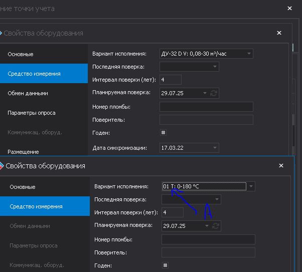

как отобразить Вариант исполнения для термопар идей нет к сожалению
