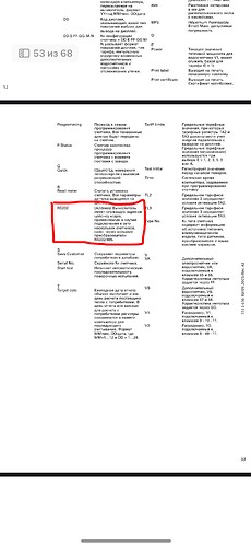

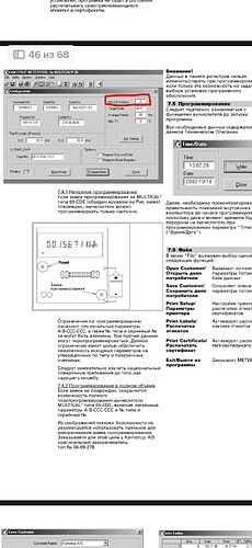

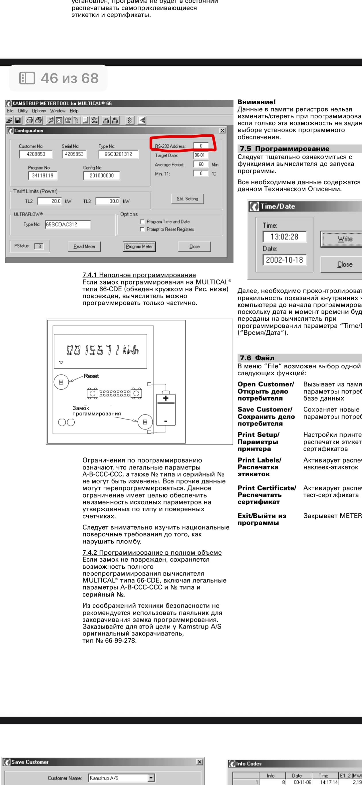

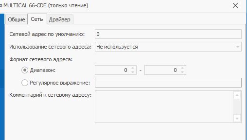

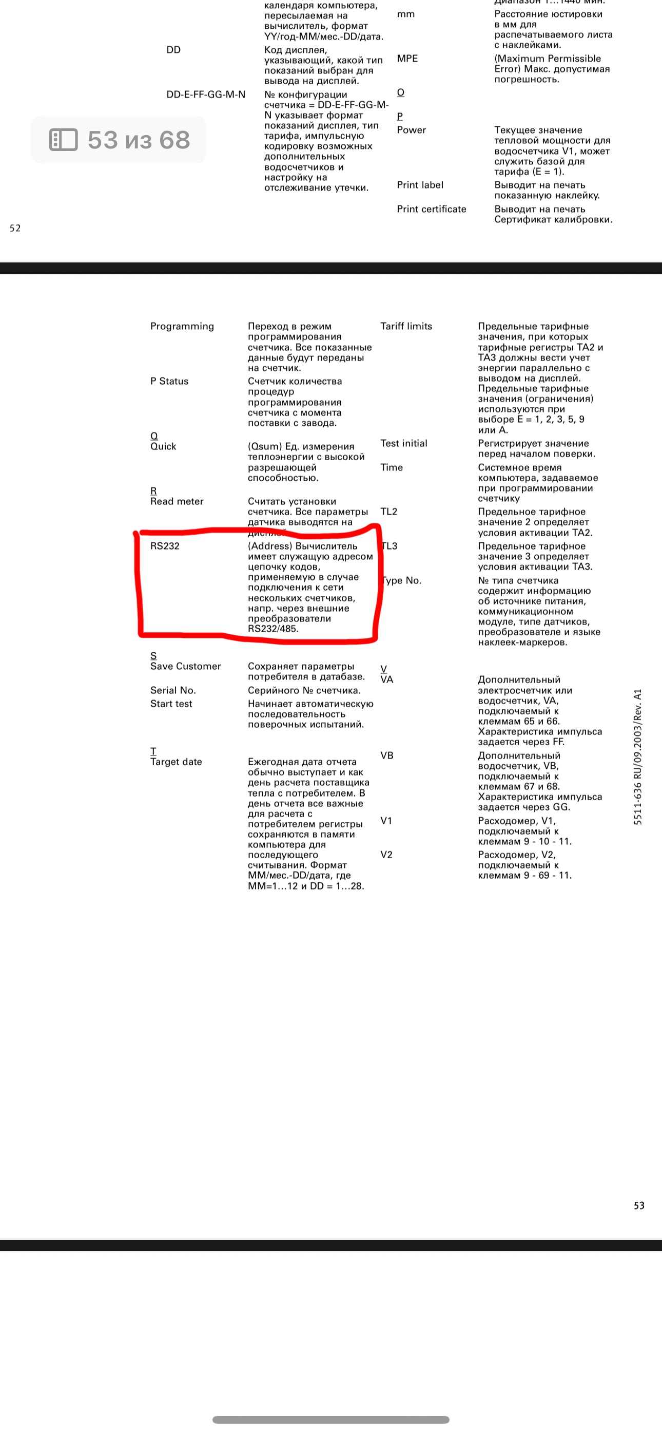

Добрый день, прошу добавить возможность смену сетевого адреса и адресацию по нему для Multical 66CDE, для условного подключения нескольких приборов на один модем, или опроса одного через 232, второго через 485. т.к исходя из документации это должно быть возможным, но проверить не возможно т.к стоит запрет на смену сетевого адреса и он равен 0.
Техническое описание MULTICAL TYPE 66-CDE.pdf (2,7 МБ)
Запрос к устройству MULTICAL 66-CDE состоит из 3-х сисмволов: /#[код команды]. Эта информация присутствует в Техническом описании, которое вы скинули, на странице 36.
Код команды может принимать значения: от 1 до 9, B, C, D и J. В запросе к устройству не указывается сетевой адрес, по это причине мы не добавляли возможность его выбора при создании оборудования.

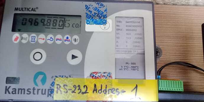

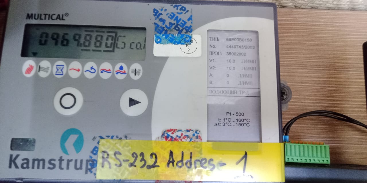

Вы уверены, что у вас устроство MULTICAL 66-CDE?

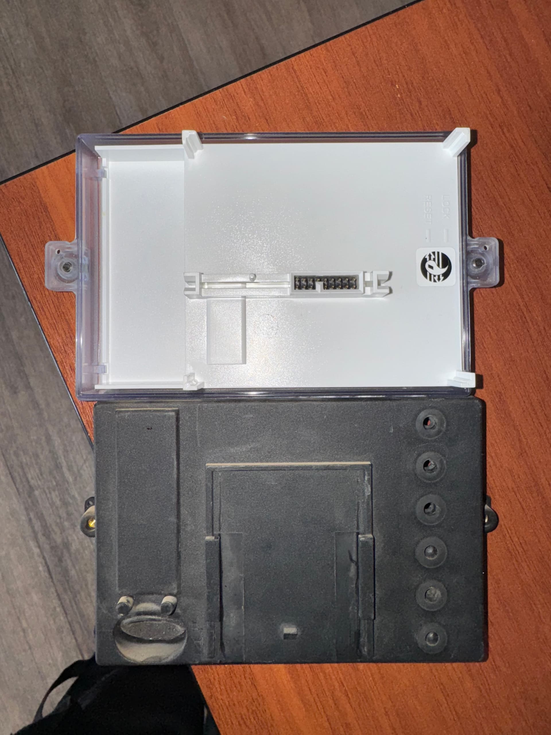

Покажите фотографию лицевой и обратной стороны устройства.
Покажите копию паспорта на устройство.
То есть я правильно понимаю, что при опросе данного прибора в протоколе опроса сет.адрес не фигурирует вообще, что не дает возможности адресации по нему?
Да, именно так.
Покажите фото устройства с обратной стороны и копию паспорта устройства.
Паспорта нет, старенький прибор. с обратной стороны ничего интересного, вся информация на лицевой.
Не могу с казать, по какой причине в документации упоминается сетевой адрес устройства. Протокол обмена устройства не позволяет указать адрес устройства в запросе.

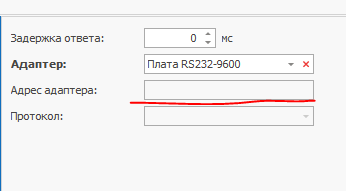

Модуль " Преобразователь интерфейса Multical 66-CDE, -601 " rs232/rs485 который представлен в вашем каталоге под артикулом LC-IC-MCAL-66-601 правильно понимаю - тоже не имеет сетевого адреса как адаптер? и возможно ли сделать в нем сетевой адрес адаптера, чтобы вот только этот адаптер давал ответы, а остальные не отвечали на запросы в этот момент?
Данный преобразователь интерфейсов предназначен для организации подключения поддерживаемых приборов. В частности он преобразует интерфейс Multical с разными скоростями приёма/передачи в стандартные интерфейсы RS-232/RS-485 с постоянной скоростью. То есть он является аппаратным средством и не работает с запросами прибора учета, а значит в нем нет и не может быть сетевого адреса.
Вообще, очень странно, что в РЭ пишут про сетевой адрес в сети RS232. Этот интерфейс в принципе не предназначен для подключения сетей, его характеристики подходят исключительно для связи “точка-к-точке”.
