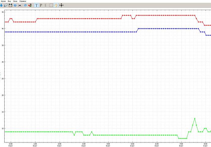

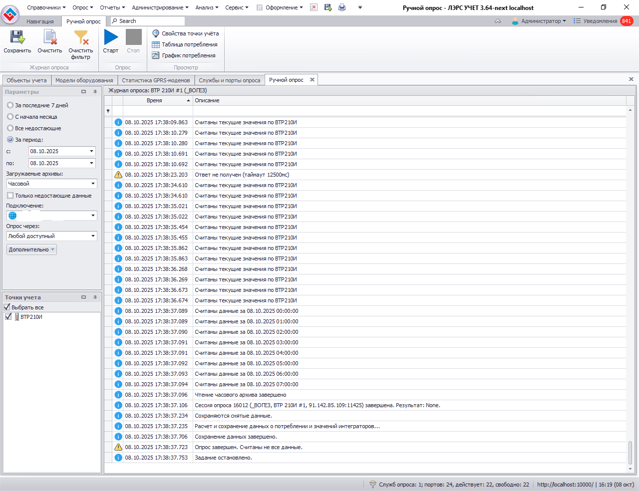

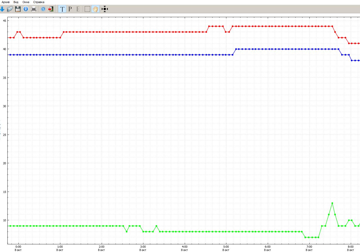

Из Вашего опроса вижу, что данные сняты с 8 по 8/10/2025, часовой архив, все данные.
В ответе - считаны данные по часам 0, 1, 2, 3, 4, 5, 6, 7. (всего 8 точек)

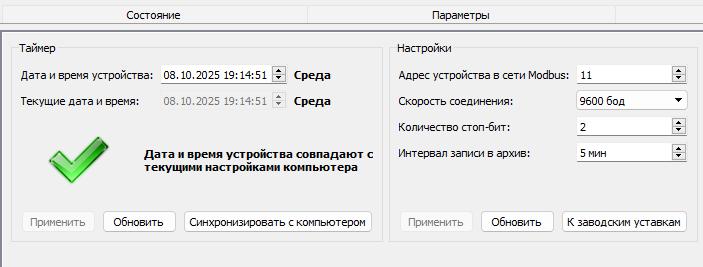

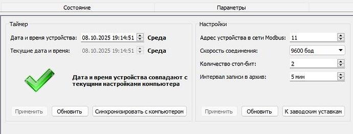

Но в архиве ВТР 210И записей больше, каждые 5 минут. (их гораздо больше должно быть - 12 за час).
(скрины прикладываю с родной программы).
Уточните, сняты снялись только значение близкие к часам или 5 минутные тоже.

Во время опроса на приборе было 8 часов утра, поэтому усредненных часовых данных больше чем за 7 часов вы и не увидите. Журнал на скрине вы видите не весь, так как у меня не включены отладочные сообщения. Для получения усредненной записи за час, при записи данных каждые 5 минут, читается по 12 записей и с включенными отладочными сообщениями (как настроено у вас в системе) видна такая же информация, как при чтении данных с АРТ-05, о котором вы упоминали. Удаление записей никак не поможет вам ускорить опрос или повлиять на качество опроса. Задержки ответа и ошибки контрольной суммы не связаны с драйвером, если смотреть дамп обмена, ваш прибор временами присылает некорректные ответы, а иногда просто не присылает ответ, это проблемы конкретно с каналом связи, либо с прибором, проверить можно только подключив прибор напрямую и убедиться в этом. Мне удалось опросить ваш прибор только после того, как задал максимальную продолжительность опроса 240 мин, количество подряд идущих неудачных запросов к устройству 15 - в системных параметрах клиента на вкладке опрос. Но напомню, что у меня на опрос вашего устройства ушло почти 3 часа и ~1300 запросов.
