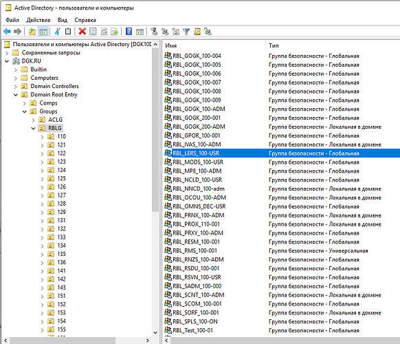

Пробовал брать в ковычки и ставить обратные слеши, всё равно: “Не удалось войти в систему. Не удалось найти группы ЛЭРС УЧЁТ, соответствующие доменным группам пользователей”
Каким образом правильно прописать группу в ЛЭРС учёт?
Нужно ли в неё добавлять пользователей или они добавятся сами?
Должен ли пользователь быть новым или доменную аутентификацию можно применить к старым?

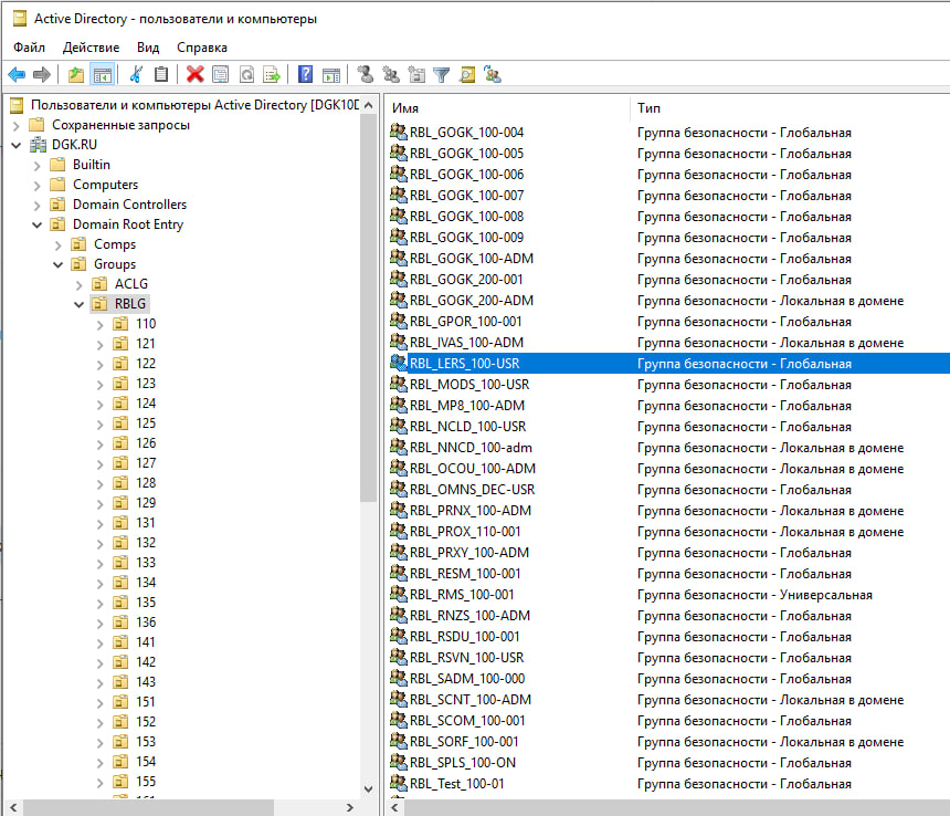

Попробовали сделать описанным выше способом, но результат тот же: “Не удалось войти в всистему…”
Можно как-то сегментировать проблему?
Удостовериться не проходит запрос, не приходит ответ или всё же не находится группа в домене… ?
Нужны ли какие-то дополнительные настройки сети, если успешно подключаемся доменными учётными записями к серверу ЛЭРС и к ПК пользователя?

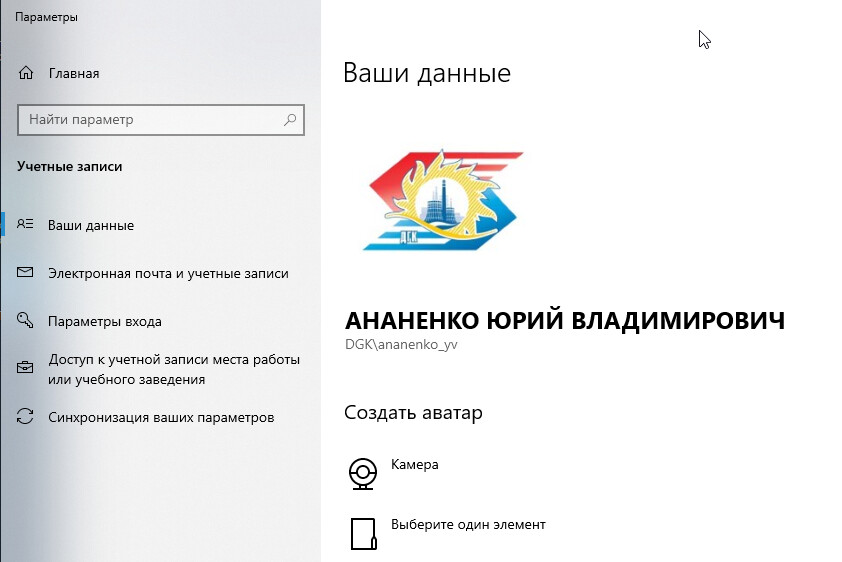

Очень странная ситуация. Судя по журналу домен выглядит как “DGK”, а не “DGK.RU”. Скорее всего из-за этого и не проходит авторизация. Было подозрение, что отсекается “.RU”, но оно не подтвердилось. На тестовой машине авторизация из под Windows-пользователя в домене “LERS.RU” прошла успешно.
Пожалуйста, из под Windows-пользователя, под которым вы пытаетесь авторизоваться в ЛЭРС УЧЕТ, откройте параметры ОС, перейдите в “Учетные записи” на вкладку “Ваши данные” и покажите скриншот этой вкладки.
Как видно из скриншота, в ОС учетная запись находится в домене “DGK”, а не “DGK.RU”, что сходится с тем, что видит Сервер ЛЭРС УЧЕТ. А значит домен Сервером определяется корректно.
Сервер получает домен из ОС таким, каким она видит его. Если домен “DGK.RU” в Active Directory и домен “DGK” в ОС это один и тот же домен, выясните почему возникает такая разница в отображении его наименования между ними и устраните ее. После того, как в ОС домен станет отображаться как “DGK.RU”, авторизация из под рассматриваемого Windows-пользователя должна пройти успешно.
Либо вы можете просто исправить наименование домена в заведенной в ЛЭРС УЧЕТ группе на “DGK”, каким он на данный момент отображается в ОС.
