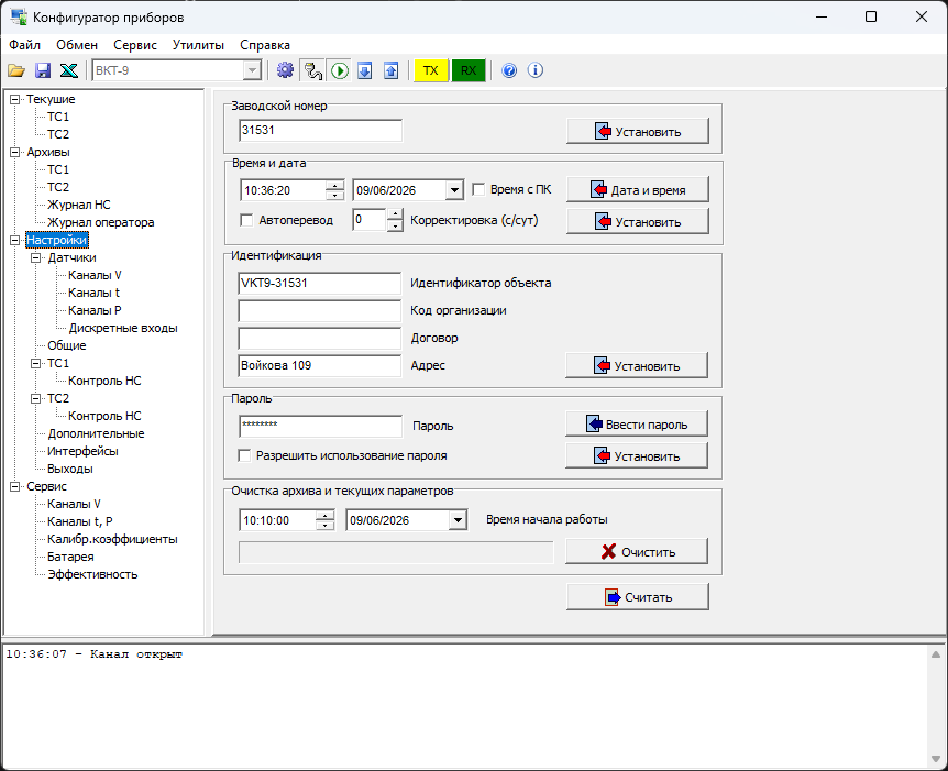

У ВКТ-9 серийный номер на корпусе и в паспорте начинается с нуля. При чтении настроек заводской программой выглядит так (ноль перед номером отсутствует). Это у всех приборов ВКТ-9.

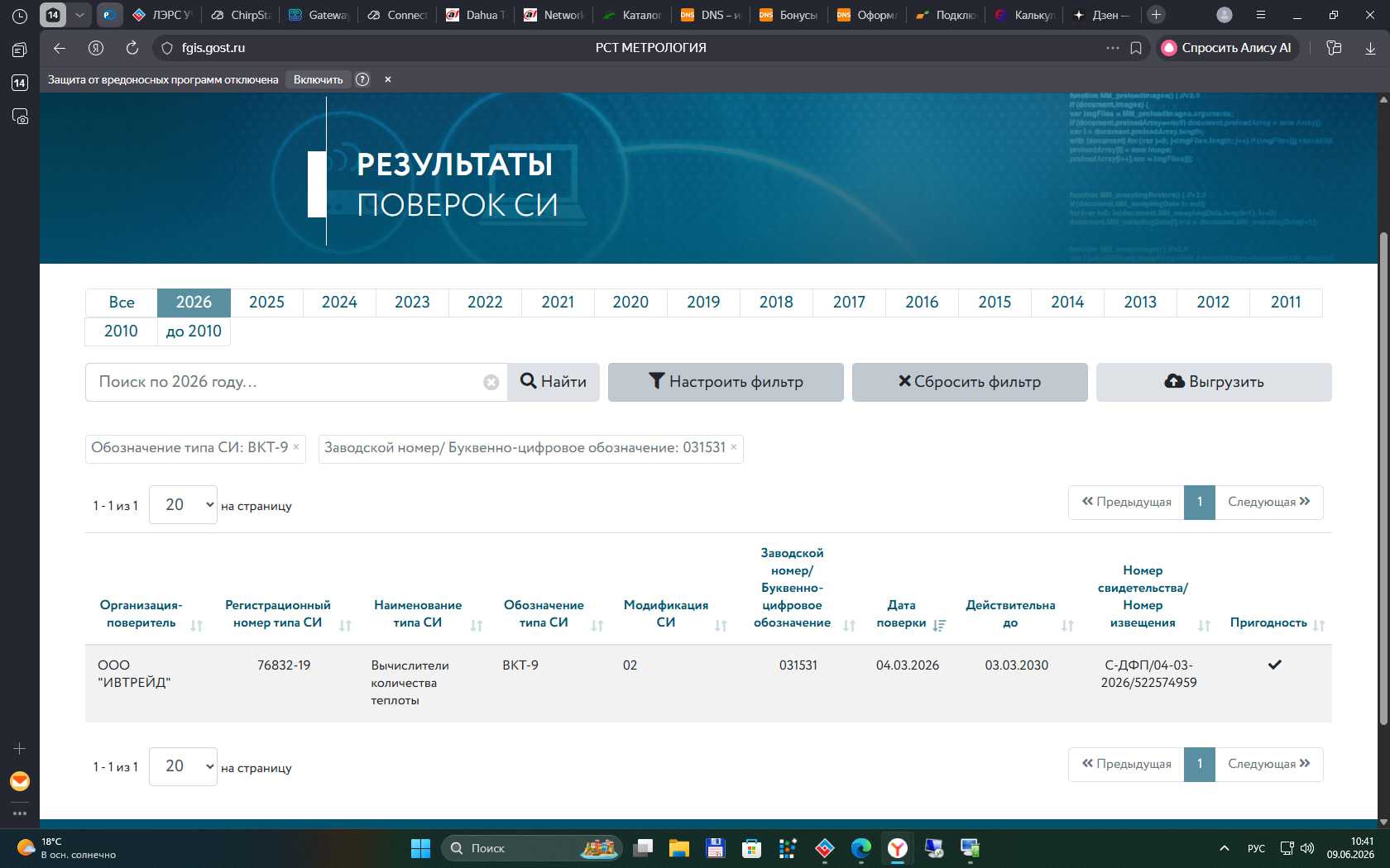

В Аршине информация о поверке содержит номер ВКТ-9 с нулем в начале. Причем сам производитель передает такие данные. На скрине результат первичной поверки нового прибора.
