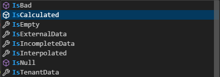

Добрый вечер. При реализации описанной задачи столкнулся с проблемой. В IDE вижу следующие методы класса MeasurePointConsumptionRecord:
Соотнести их по названию с описанными в вопросе типами данных не представляется возможным – их количество не совпадает и названия мне ни о чём не говорят.
Страница из документации Framework’а не помогла – там даны комментарии только к трём методам.
Прошу пояснить, какие типы значений проверяются какими методами из Framework – или дать указание, откуда можно это понять

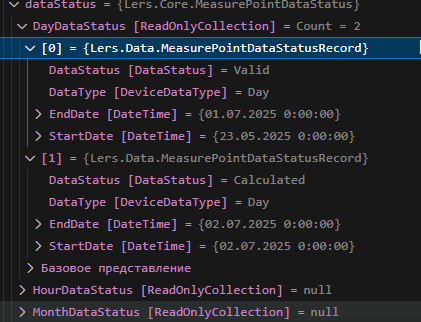

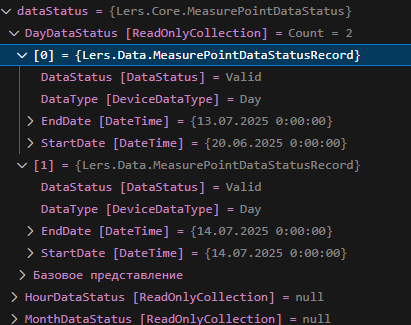

Возникли вопросы по работе метода GetDataStatusAsync. Он возвращает MeasurePointDataStatus объект, в методе DayDataStatus (для суточных данных) лежит ReadOnlyCollection из строго двух экземпляров класса MeasurePointDataStatusRecord, независимо от того, что происходило в запрашиваемый период.

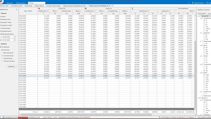

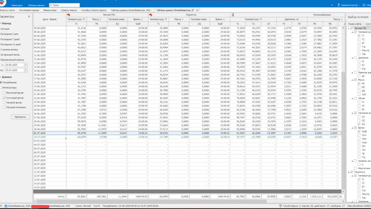

Например, при запросе статусов по объекту за диапазон с 23.05.2025 по 14.07.2025 я ожидал увидеть два периода: когда данных не было (с 23.05.2025 по 19.06.2025) и когда данные появились (с 20.06.2025 по 14.07.2025) – видно на скриншоте из ЛЭРС Учёт. Однако в результатах были только периоды, соответствующие интервалу наличия данных, а информация об отсутствии данных не отображается.

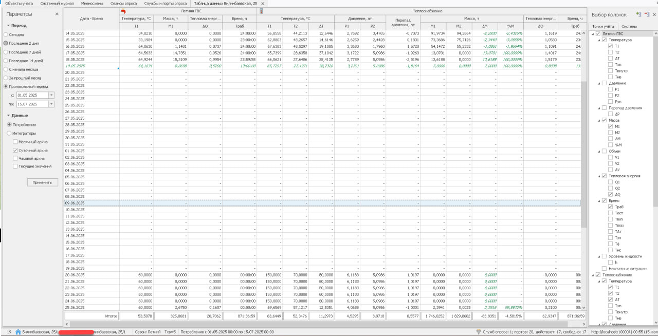

Аналогично для другого объекта, где есть один день, когда данные были рассчитаны 02.05.25. Мне не вернуло никаких данных по периоду с 03.07.25 по 14.07.25:

Если в интервалах нет какого-то периода, то это значит, что данных по нему нет и быть не должно. То есть, автоопрос за этот период или не выполнялся, или не выполняется сейчас. В карте наличия данных такие периоды должны быть белыми.
Если точка стоит на автоопросе и за этот период данные ещё не считывались, будет интервал с состоянием None. В карте наличия данных тогда будут жёлтые метки.
