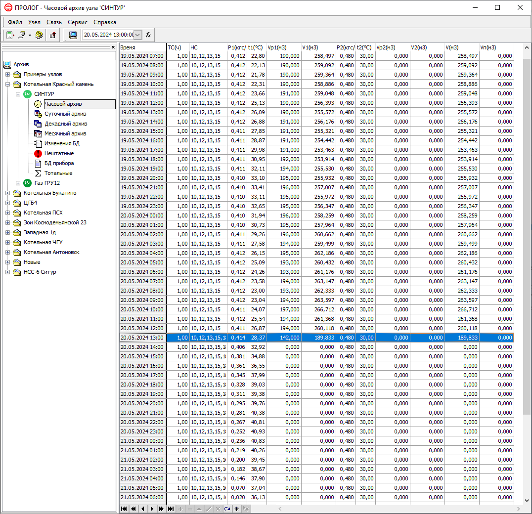

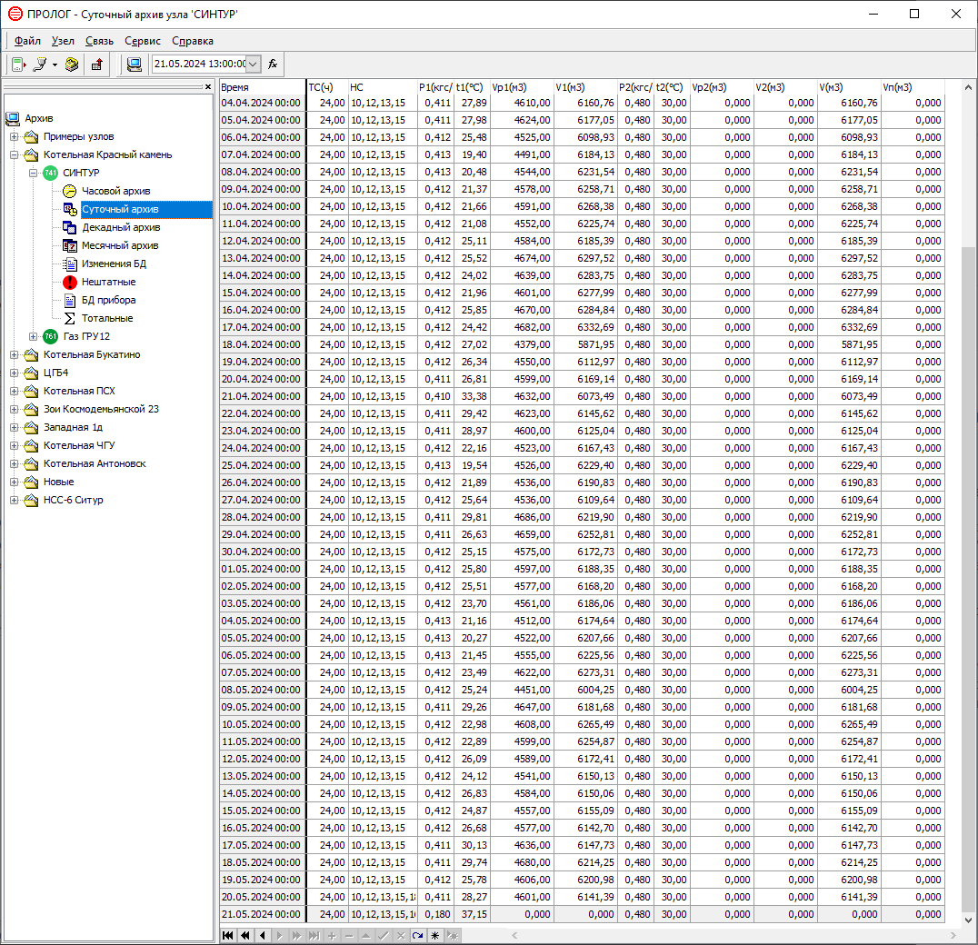

У разработчиков СПТ принято называть архивы по концу отчётного периода. Например, часовые на 13 часов у них - это показания за промежуток времени с 12-00 до 13-00, не как в ЛЭРС УЧЁТ. С суточными такая же история. Это для правильного понимания принтскринов заводской программы Пролог. Таблица данных Котельная Красного Камня - Газоснабжение СИНТУР.xlsx (11,9 КБ)

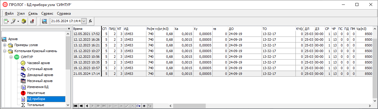

Иван, вы невнимательно прочитали моё сообщение. Я вам для того и приложил принтскрины заводской программы, чтобы вы там увидели, что в базе данных прибора параметр ЧР равен 13, то есть расчетный час = 13.

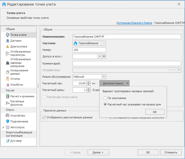

Вот вам ещё настройки точки учета, где я всё настроил правильно.

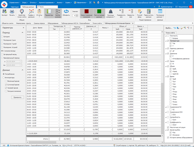

Иван Славный, объясняю ещё раз. В заводской программе на 20 мая мы видим суточные показания, например Vp1 = 4601. Архив назван по концу отчетного периода. Значит, это показания за период с 13:00 19 мая по 13:00 20 мая.
В ЛЭРС архив наывают по началу отчетного периода. Показания за период с 13:00 19 мая по 13:00 20 мая в ЛЭРС УЧЕТ называются суточными за 19 мая.

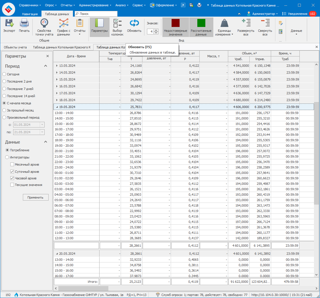

Но, из-за ошибки, ЛЭРС УЧЕТ сохранил суточные Vр1 = 4601 с датой 20 мая, что не соответствует действительности, и не совпадает с часовыми архивами.
Часовые в ЛЭРС УЧЕТ считываются и сохраняются правильно, проверьте по ним.
Мое сообщение и сообщение @anbeluaev было посвящено как раз настройке “Расчетный час указывает на начало дня”. Эту информацию в виде скриншота вы приложили только сейчас, поэтому вашу утверждение о невнимательно прочитанном вашем сообщении не обосновано.
Пожалуйста, просмотрите ваш же скриншот суточных данных заводской программы. В нем данное значение относится к 20 мая, поэтому в ЛЭРС УЧЕТ данное значение сохранено корректно и никаких проблем непосредственно с сохранением данных нет.
Ранее я прикладывал ссылку на соответствующую статью документации. Приведу ключевую выдержку из нее:
С помощью кнопки ‘Дополнительно’ можно изменить группировку часовых записей, выбрав ‘Расчетный час указывает на начало дня’. В этом случае для каждых суток меняется только начальная часовая метка времени независимо от величины расчетного часа. Например, если просматриваются суточные и часовые записи за 05.01.2014 с расчетным часом равным 13, то часовые данные для этих суток начинаются с 13:00 и до 23:00 отображаются фактические часовые данные за 05.01.2014, начиная с метки времени 05.01.2014 00:00 и до 05.01.2014 12:00 отображаются соответствующие фактические часовые данные за 06.01.2014.
С настройкой “Расчетный час указывает на начало дня” часовые данные в таблице должны отображаться как раза так, как вы описали. Проблема, если она действительно имеет место быть, состоит в некорректном отображении часовых и суточных данных с данной настройкой.

Задам вам наводящий вопрос: В заводской программе на 20 мая мы видим суточные показания, например Vp1 = 4601. Архив назван по концу отчетного периода. Значит, это показания за период с 13:00 19 мая по 13:00 20 мая.
Почему же ЛЭРС УЧЕТ сохранил суточные Vр1 = 4601 с датой 20 мая, что не соответствует действительности, и не совпадает с часовыми архивами, и не совпадает с заводской программой?

Я повторюсь, данные сохраняются корректно. Это подтверждается тем, что сумма часовых за сутки совпадает с суточными. Проблема, сли она действительно имеет место быть, именно в отображении часовых и суточных данных.
Не совпадает. Давайте посчитаем по часовым суточные на 20 мая параметр Vp1 (в ЛЭРС это Vраб.)
Сумма часовых с 13:00 20 мая по 13:00 21 мая равна нулю. Лэрс же показывает 4601
