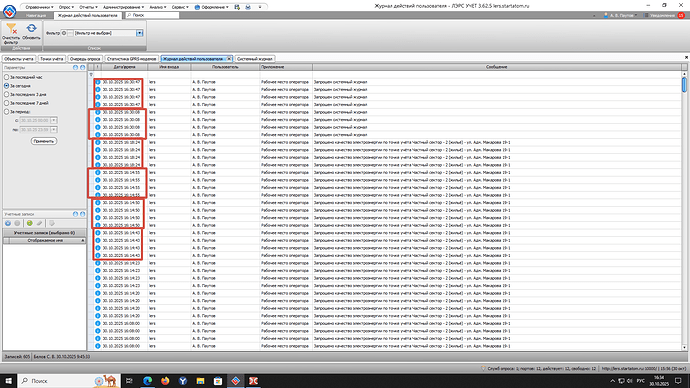

в журнале действий пользователя одно и тоже событие фиксируется по несколько раз
Присоединяюсь. Такая же проблема.Версия 3.63.1

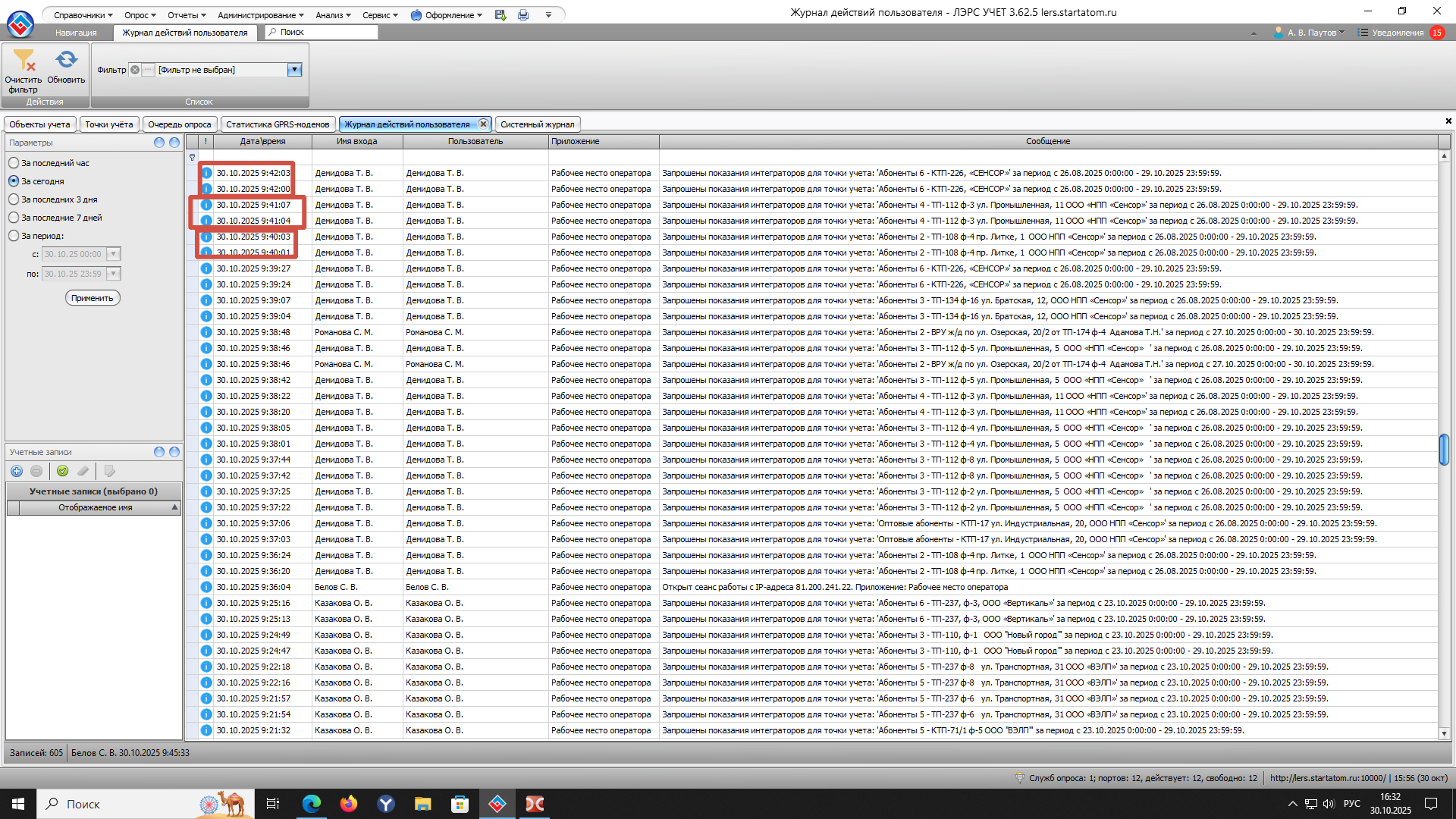

В данном случае судя по всему имеет место быстрое нажатие но кнопку “Применить” таблицы с данными, так как разбег между записями в несколько секунд, поэтому назвать это дублированием действий нельзя.
В данном случае действительно имеет место дублирование записей. Судя по всему это как то связано с переподключнием клиента к Серверу, так как количество дублирующихся записей увеличивается на количество переподключений к Серверу.
Для проверки, пожалуйста, полностью закройте Рабочее место оператора, запустите его заново и откройте системный журнал, запомнив время открытия. После этого отключитесь от Сервера (круглая кнопка с логотипом в левом верхнем углу → Отключиться), подключиться заново откройте системный журнал, запомнив время. Откройте журнал действий пользователя и проверьте продублируется ли запись о последнем запросе системного журнала.
