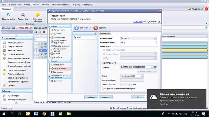

Покажите скриншоты всех вкладок из свойств оборудования для ЕК270.

Все прикладываю.
При попытке читать архивы говорит что интеграторов нет, но если просто читать текущие показания все есть.
