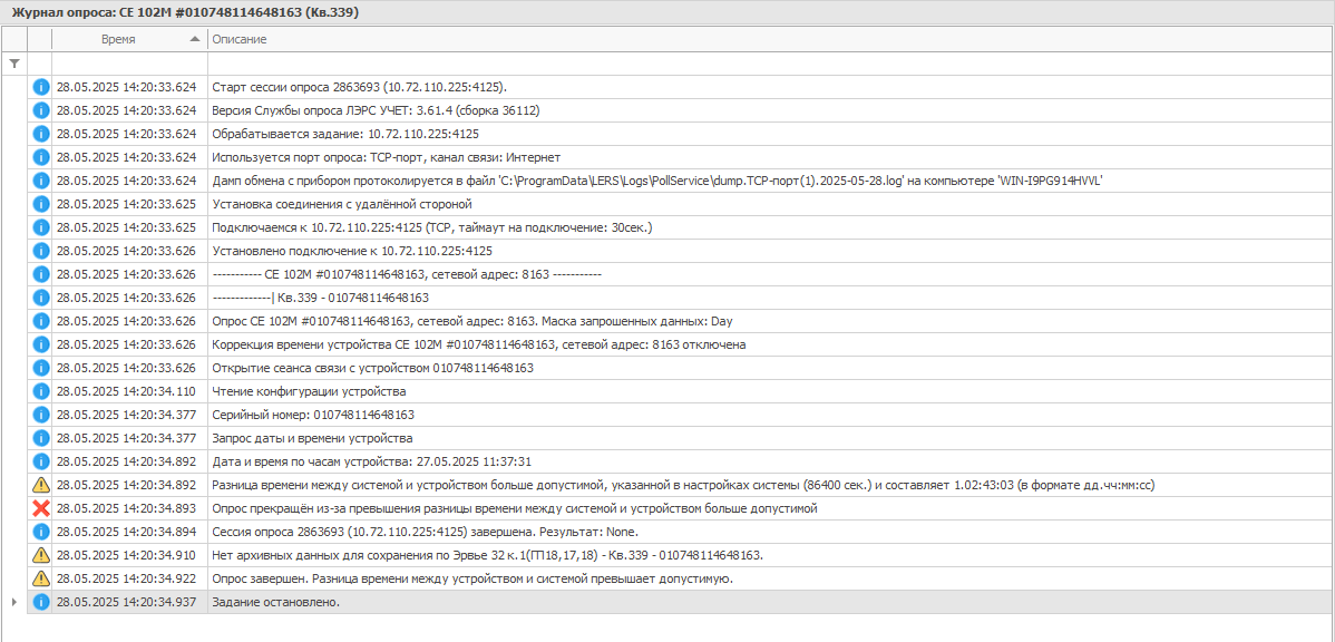

Добрый день. Не работает синхронизация времени на приборах Энергомера CE102M ни в ручном, ни в автоматическом режиме.
Производим корректировку
Далее производим опрос

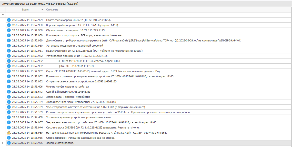

Согласно руководству пользователя рассматриваемого прибора учета:
Суммарное время коррекций составляет не более 29 секунд в календарные сутки. Если уход составил более 29 с, то коррекцию следует проводить в течение нескольких дней или воспользоваться командой установки времени
Судя по всему у вас в течении тех же календарных суток 28.05.2025 ранее проведения рассматриваемых опросов также проводилась коррекция времени, в ходе которой был исчерпан заявленный в руководстве суточный лимит корректировки времени, поэтому последующие корректировки не имеют по факту никакого эффекта.
Понял, спасибо.
