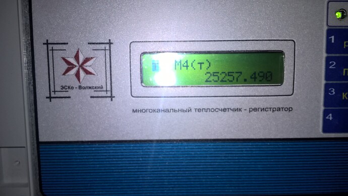

Имеется вот такой прибор, есть ли возможность его прозванивать через ЛЭРС? Модем расключен по схеме из руководства на ПО “Аскурдэ” 2-2 3-3 5-5
В руководстве указан обычный кабель с перемычкой между 1-9, не поймём как правильно, это раз.
Второе, пробовали через лэрс всеми способами обоими кабелями, в руководстве указана программа MtrArc, в интернете её нет , а завод этих приборов ликвидирован, может она у кого есть?
Нам в целом неизвестны приборы данной модели. В открытых источниках какую либо информацию по ней найти не удалось. Явно в ЛЭРС УЧЕТ такая модель не поддерживается. Если вы пытаетесь опросить ваш прибор в ЛЭРС УЧЕТ с одной из поддерживаемых моделей ЭСКО, то мы не гарантируем, что такой опрос будет выполнен корректно.
