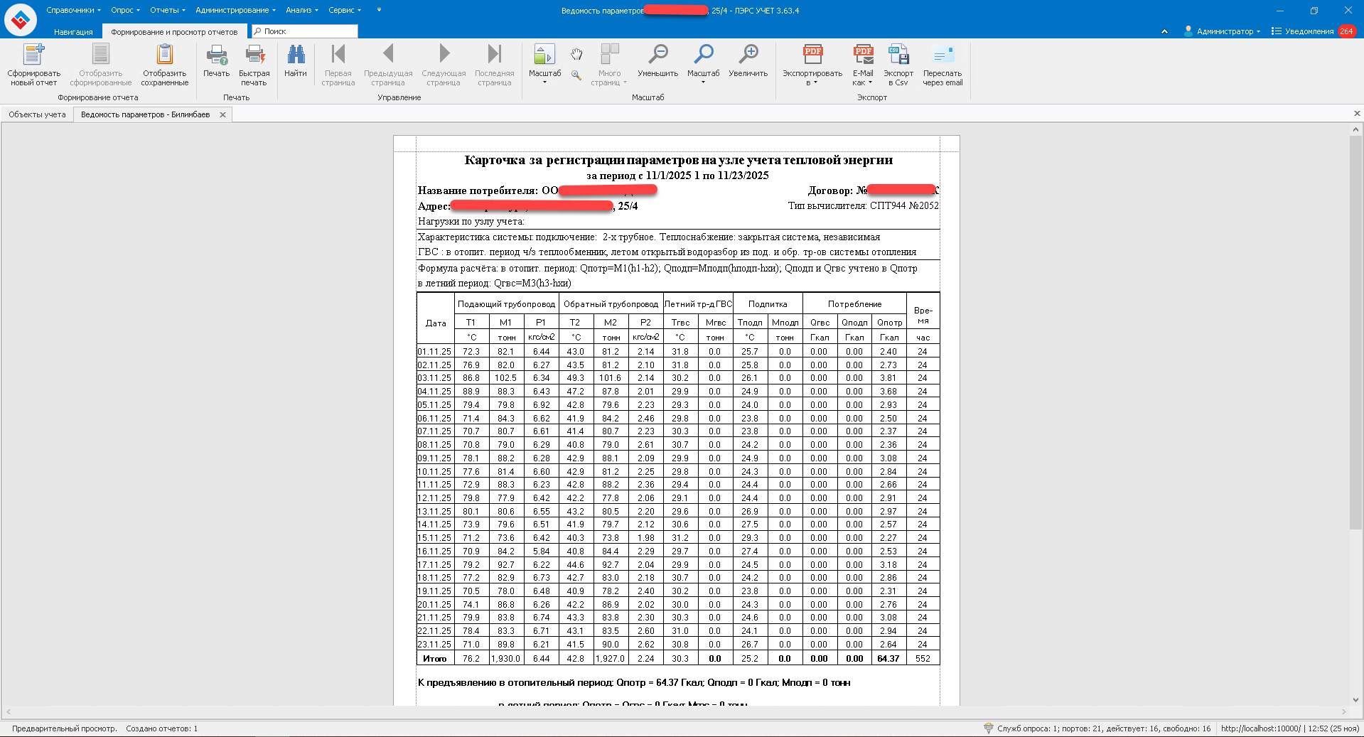

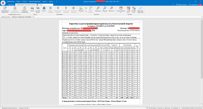

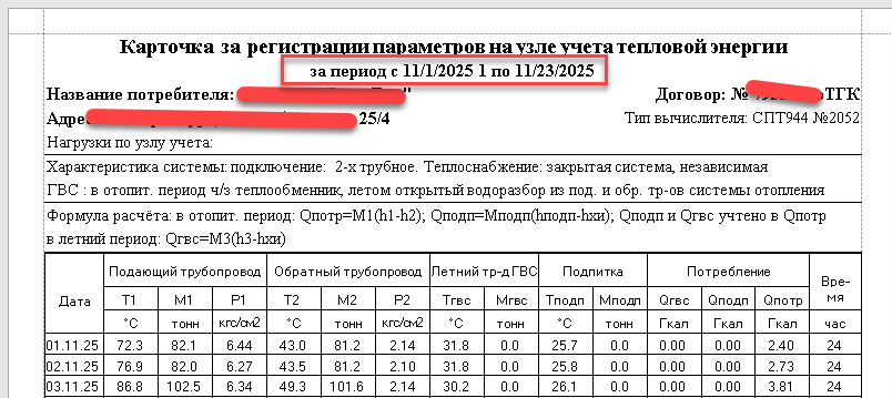

После обновления до 3,63 сломался вывод даты в отчетах и названиях файла

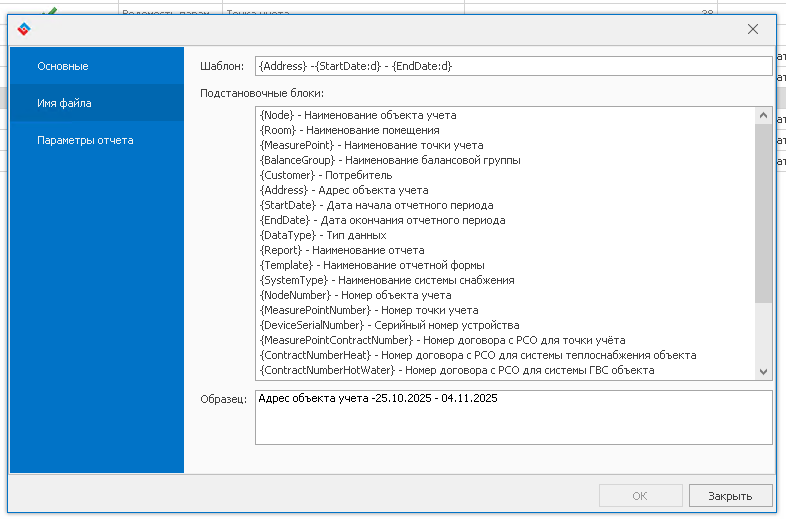

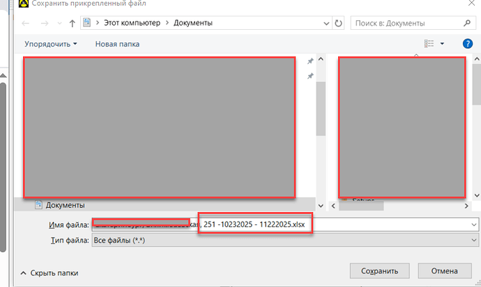

Вот как выглядит настройка названия файла

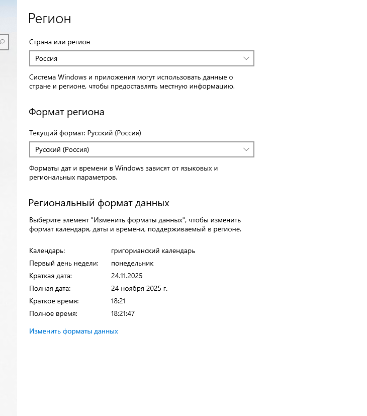

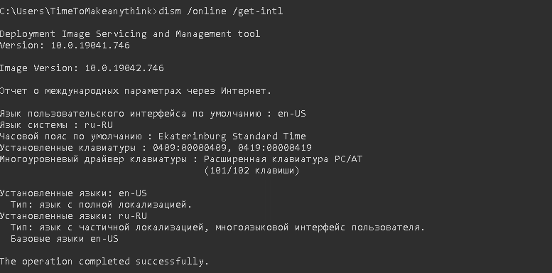

Пожалуйста, приложите скриншота отчета, где Рабочее место оператора видно полностью. Сам отчет формируется Сервером и важны региональные настройки именно в ОС Сервера. Уточните где именно расположен Сервер и какие региональные настройки заданы в его ОС.
Очень не конкретный вопрос. Возможно этот скриншот вы просили
Выше я уже приводил этот скриншот, если вам нежно не его, то уточните вопрос

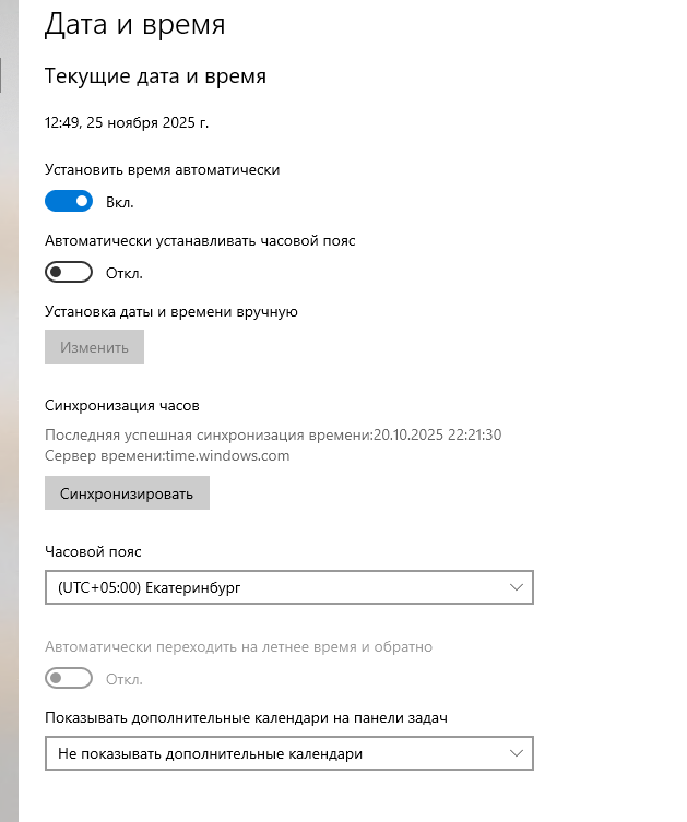

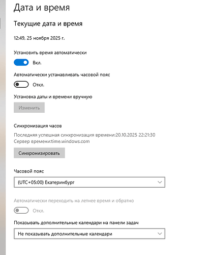

То есть Сервер установлена в ОС Windows и Рабочее место оператора запущено на этом же компьютере.
Уточните, пожалуйста, ОС изначально была установлена с русским языком или утсанавливалсь английская версия, которая в последствии была русифицирована?
Уточните, пожалуйста, есть ли у вас установочный дистрибутив используемой вами ОС? Можете предоставить его нам для тестирования?
Серверу более 7 лет, и дистрибутива нет.
К сожалению нам не удается воспроизвести ситуацию у себя. Без дистрибутива это сделать еще сложнее, если вообще возможно.

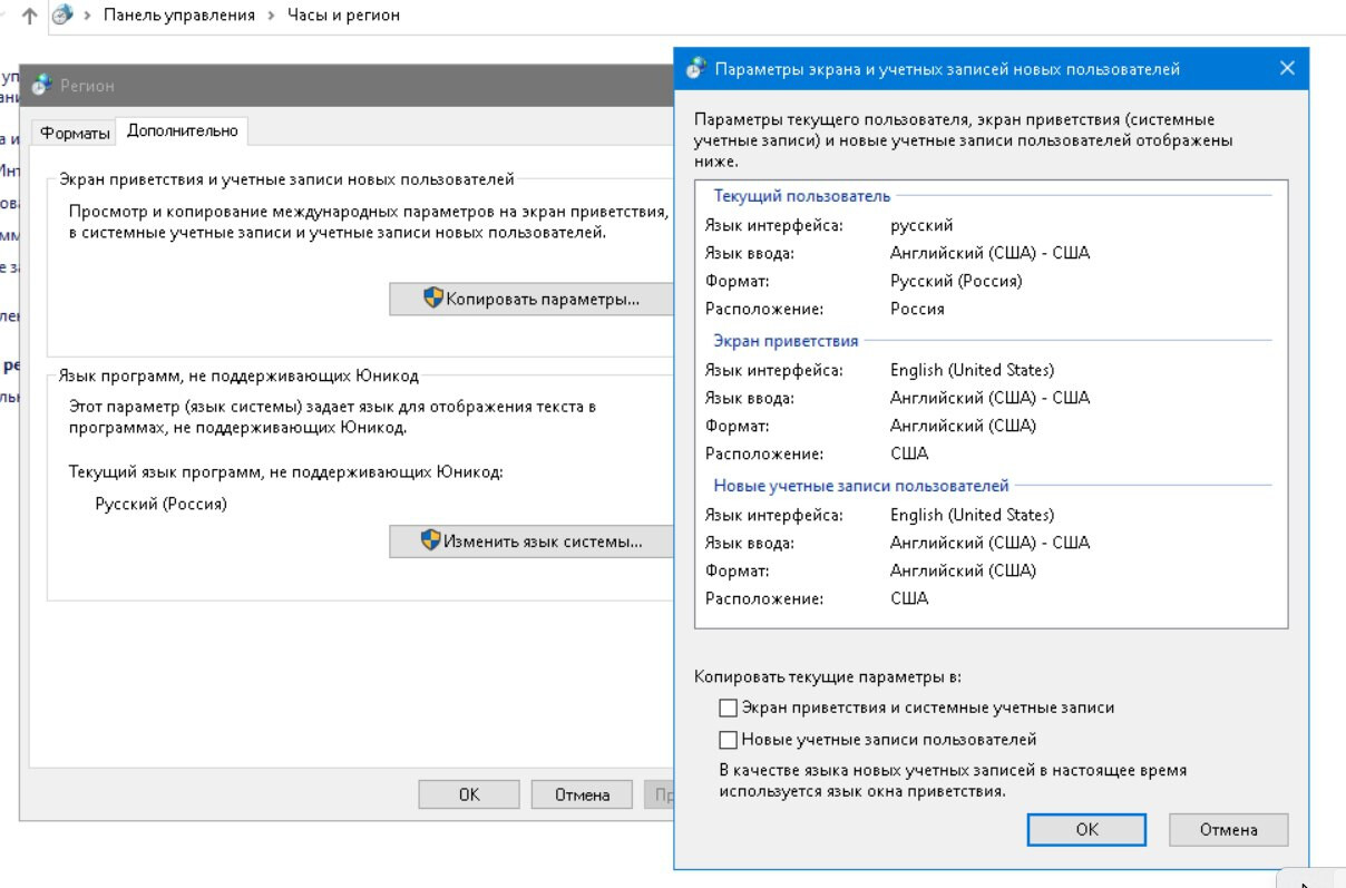

Проблему решили. Оказалось, что на формат даты в отчёте влияла настройка формата экрана приветствия.
После её смены на русский формат даты в отчётах стал русским. При этом это появилось после обновления конкретного сервера до версии 3.63. До этого сервер работал много лет, и формат даты был русским.
Сообщите версию ЛЭРС УЧЕТ, которая у вас была до обновления. Проведем тестирование и проверим как это работает в ней.
Сейчас провели эксперимент с текущей версией 3.63.4. Установили на изначально русской ОС для экрана приветствия и для новых пользователей расположение “США” и формат “Английский (США)”. Ситуация не воспроизвелась.
Судя по всему проблема все таки как то связана с вашей ОС. Почему вы наблюдаете это именно после обновления сказать трудно. В целом работа преобразование дат производится через системные библиотеки .NET и именно они осуществляют приведение с учетом региональных настроек. Возможно в них присутствует какая то ошибка запроса региональных настроек.
