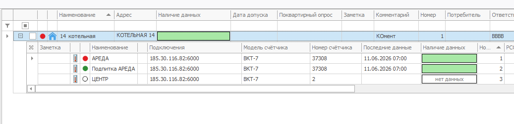

Есть три точки учета

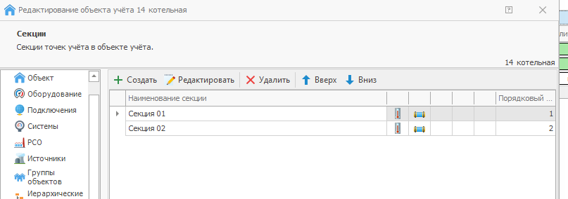

создано две секции с номерами 1 и 2 для отчетной формы Отчет по параметрам первой секции объекта учета

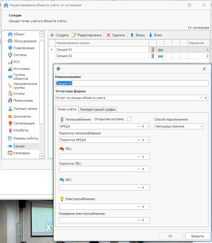

В первой секции я выбрал две первые точки учета АРЕДА+Подпитка АРЕДА с одного вычислителя 37308

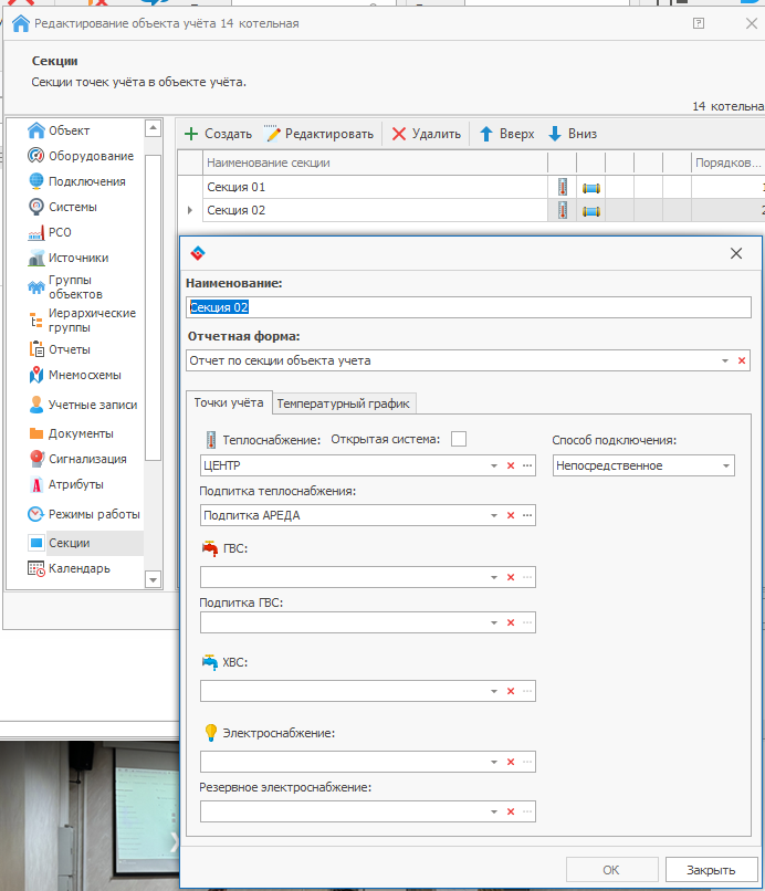

Во второй секции я скомбинировал точки учета с разных приборов
Подготавливаю печать по объекту

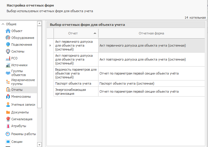

Захожу в параметры отчета
И…..??? Нет никаких выборов . Ни номеров секций нельзя выбрать, ни их порядковых номеров. ВСЕГДА ПЕЧАТАЕТСЯ СЕКЦИЯ 1. Хоть в свойствах присвайвай ей порядковый номер 1 , хоть номер 2. Хорошо —>>> лезем в справку.
Читаем ““ Для использования в отчете типа Ведомость параметров данных по секциям объекта учета, надо в свойствах отчета выбрать Параметры отчета и создать параметр с именем SectionOrderNumber" “
Где этот параметр искать? если в свойства отчетной формы отсутствуют = непонятно.
Так все таки КАК РАСПЕЧАТАТЬ ОТЧЕТ ПО ВТОРОЙ СЕКЦИИ?
Вы формируете отчёт из справочника “объекты учёта”. Попробуйте справочник “Секции объектов учёта”
Все верно. Вам лучше использовать отчетную форму с типом “Отчет по секции объекта учета” и формировать отчет из справочника “Секции объектов учета”. Его также можно запускать из списка объектов учета. Сформируются отчеты по всем секциям, привязанным к объекту, у которых в свойствах в вышеупомянутом справочнике секций привязана отчетная форма.
