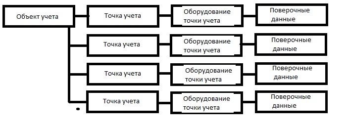

Предлагаю все таки прийти к общему по фундаментальному построению базы данных. Причины.
Для объекта учета основополагающим является номер и дата договора с энергоснабжающей организацией. Под этим договором может существовать несколько точек учета. Как правило им присваиваются персонльные номера которые также индивидуальны как и номер договора, а в базе данных невозможно создавать несколько объектов учета с одинаковыми значениями.
Оборудование и его поверочные характеристики все-таки следует привязывать к объекту учета с возможностью конкретизации к точке учета. В настоящий момент мне приходится вносить к примеру серийные номера два раза. первый раз в свойствах датчиков точки учета и второй раз в перечне оборудования объекта учета. Так давайте как то определимся. Мое предложение убрать оборудование в разделе объекта учета и добавить графы поверочных данных в точке учета. Паспорт объекта учета все же должен отображать и тепловычислители с поверочными даными точки учета и оборудование по этой же точке с указанием опять же поверочных дат.
