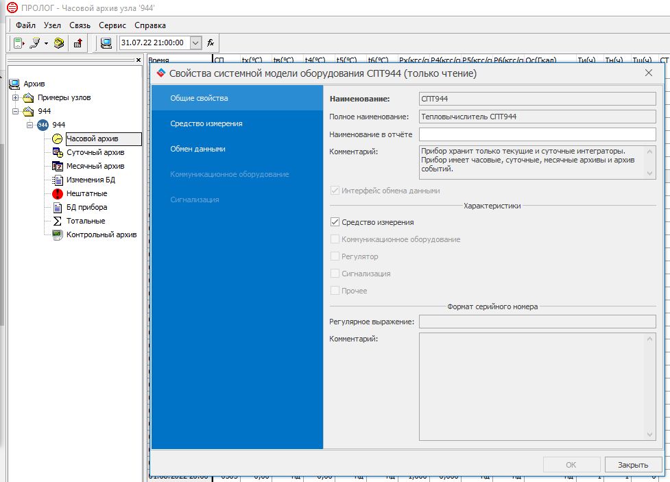

Здравствуйте.
В справочнике “модели оборудования” про СПТ 944 написано “Прибор хранит только текущие и суточные интеграторы. Прибор имеет часовые, суточные, месячные архивы и архив событий.”
В родной программе СПТ 944 “Пролог” я вижу часовые, суточные, месячные архивы и архив событий. Где находятся текущие и суточные интеграторы?

Судя по руководству на СПТ944 приращения интеграторов пишутся в часовой, суточный и месячный архивы. В справочнике ЛЭРС написано “Прибор хранит только текущие и суточные интеграторы”. По моему тут противоречие. Поможете разобраться?
По имеющейся у нас информации прибор хранит интеграторы только в текущих и суточных архивах, что и отражено в комментарии модели данного прибора.
В приведенной вами выдержки руководства пользователя прибора говорится о том, что для параметров, вычисляемых с нарастающим итогом, в часовом, суточном и месячном архивах хранится приращение их значений за интервал (час, сутки, месяц соответственно). Там ничего не говорится о том, что сами интеграторы хранятся в приборе в этих архивах или с такой же периодичностью.
Здесь также ваше утверждение о противоречии комментария в модели прибора информации из его руководства пользователя не соответствует действительности.
Вы можете обратиться к производителю прибора учета и уточнить у него какие именно интеграторы хранит прибор. Либо опросить прибор вручную, если таковой у вас имеется, и посмотреть имеются ли в нем часовые и месячные интеграторы или нет.
