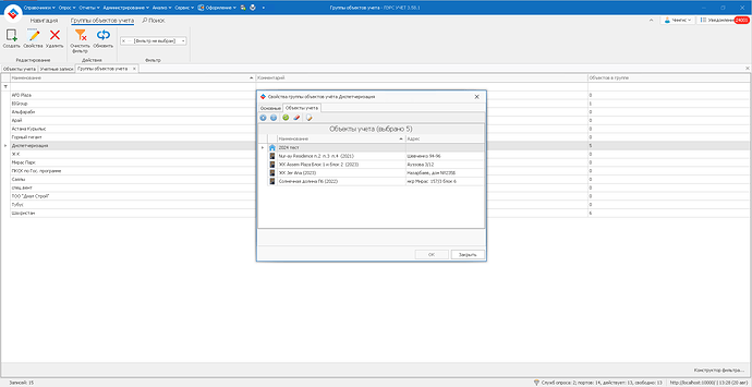

создаю группу, допустим обзываю ее “Диспетчеризация” добавляю в нее жилые дома (рис 01)
