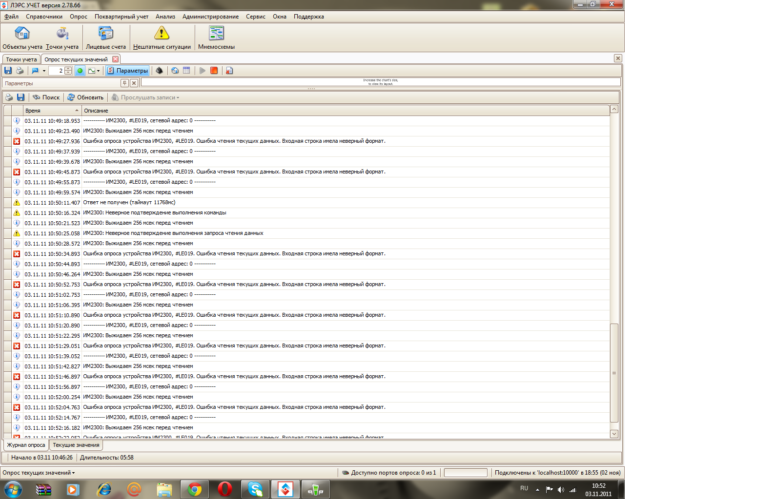

Нет, дозвониться так и не получается. Модем возвращает ошибку 88: Incompatible destination.
Странно, а у нас дозванивается. Попробуйте еще раз. новый номер в личку еще раз скинул

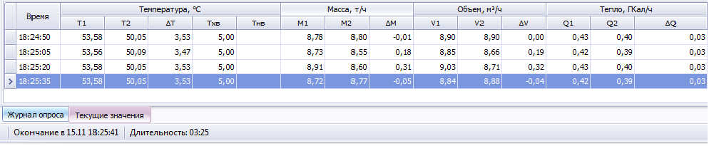

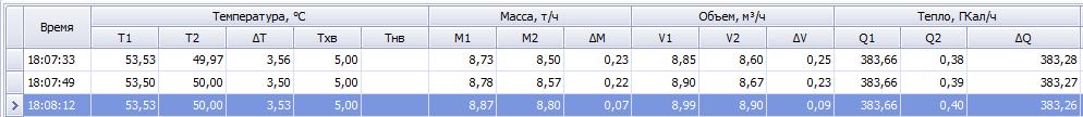

В текущих данных стало всё нормально. В архивных непонятные значения (см. ниже). Может быть где то в привязках запутались. Не могли бы показать свои привязки? Будем очень признательны

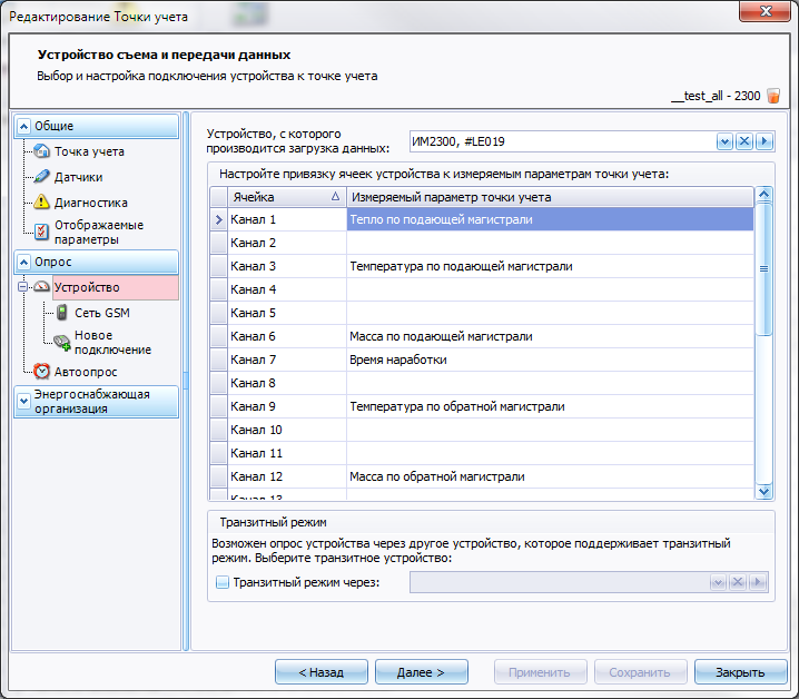

Для тестирования я использовал следующую привязку:

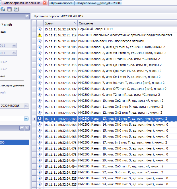

В каналах ИМ2300 могут хранится как значения нарастающим итогом, так и уже рассчитанное потребление. При указанной привязке считываются показания нарастающим итогом. Они хранятся в каналах с именем Gm1, Gm2, Qt1 и ts.
Если вы привяжете массу по подаче и обратке к каналам 5 (Qm1) и 11 (Qm2), то будет считываться потребление за час.
Имена каналов вы можете проверить в журнале опроса.

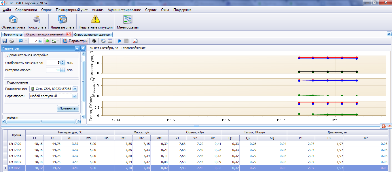

Приявязал массу по подаче и обратке к 5 и 11 каналам, остальное как у вас. Получили что в текущих данных врет параметр Q1. При опросе архивных вообще непонятно что получается.
Убираем канал 1, на 2 канал садим теплопотребление (Wt1). Теперь текущие значения показывают всё верно.
Архивные опять же не то отображает.
После изменения привязки вам необходимо переопросить архивные данные за нужный вам период, сняв флажок “Только недостающие данные”.
Почему вы считаете, что Q1 “врёт”? Этот параметр тоже возвращается нарастающим итогом, так как привязан к первому каналу (Qt1). Если вам нужно тепло без нарастающего итога, вам нужно привязать его к каналу 3 (Wt1).

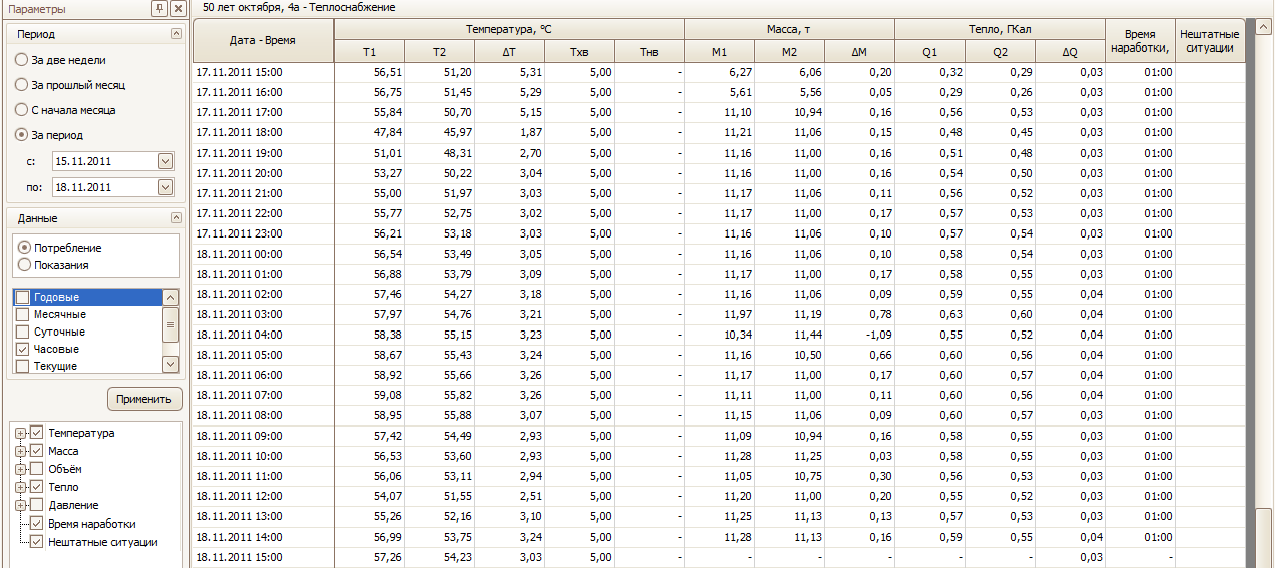

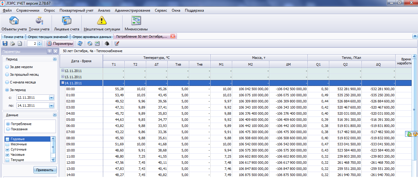

Ну хорошо, а чем вызвана разница между текущими и архивными показаниями? Например смотрим температуру обратки. В текущих она верная, а в архивных в этой колонке явно отображается масса. Флажок с “только недостающие” всегда снимаем.
Завтра выйдет обновление 2.78.68, в котором были исправлены найденные недоработки чтения архивов с ИМ2300.
Вам нужно будет переопросить данные без флажка “только недостающие”.

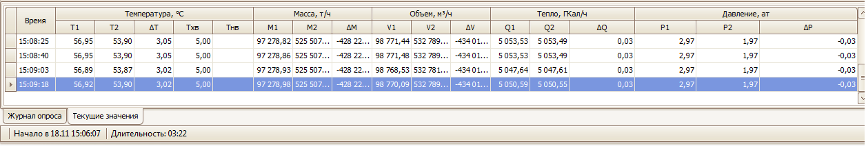

В итоге получили:
Данные, естественно получены при одних и тех же привязках. Архив на обновленный веб интерфейс - битый.
При опросе текущих пока нет расчёта потребления, а все значения, включая текущие, отдаются нарастающим итогом, согласно вашим привязкам.
Поэтому в текущих данных наблюдается такая картина.
На приборе LE019 также ведется учет ХВС. Но время наработки присвоенное к каналу 7 в теплоснабжении с ХВС никак не пересекается. Как отображать время наработки ХВС?
Алексей, только вы можете знать в каком канале сохраняется наработка по ХВС. У вас должна быть карта программирования контроллера, в которой указано в каких каналах сохраняются параметры. Предполагаю, что это может быть канал №13, но ещё раз обращаю ваше внимание на то, что доступа к карте программирования вашего конкретного контроллера я не имею, и не стоит полагаться на те привязки, которые я использовал.
